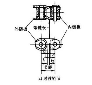

套筒滚子链在调整长度时,为会么添加或去掉都是偶数节?

套筒滚子链是由一对外链板和一对内链板用销轴连接,销轴外面有套筒。因为一对内链板插在一对外链板之间,在增加或减少链条长度时必须增或减偶数节才能配合连接,否则两对外链板或两对内链板就不能装配连接。

1、如2楼所说,去两个节距是因为链条结构得问题,不然无法安装:$ `7 _" b' \: \3 T
如图:' `5 P% {& k( G5 z& ?
3 k6 \. Z. h5 w2 L# M. Q' V0 R2、有些情况也可以去一节据,不过要加过渡链节(俗称半扣链接头):" B8 [% t* f( J2 H2 E
如图:

有一种特例:
) T3 Z4 f2 t8 C0 Q把链条连接在某个移动的机构上,有电机和链轮带动链条走,机构来回直线运动的时候6 u* M3 j& o" C' N6 |
这个是随便的。
