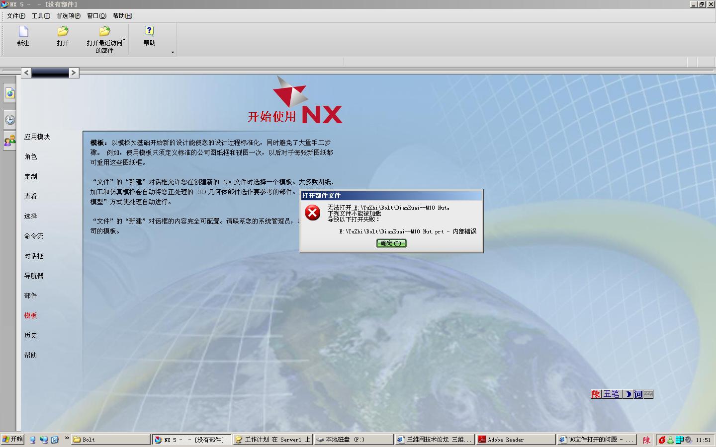

为什么我在2007年12月画的图纸,在同一台机子上(没有重装过)现在打不开了,出现什么“内部错误,无法加载”,可是在打开前是可以预览的。
/ A8 D! Y+ \# ]) `2 v这个怎么办呢,很多都是重要文件。
( j: G  i5 e0 ]3 c2 q请大家帮忙。

试试把时间调回去行不行
$ F' B9 [* \6 K3 m行的话就是License文件有问题
( l. B5 X8 h6 ^  F还有!你的UG是不是5.0,5.0可能会遇到这个问题!

这个应该是License的问题,听说5.0现在不稳定,做重要东西还是用低版本的安全

我试过了还真是时间问题,感谢楼上的帮助。

就是修改系统时间啊
6 w$ |) w( }1 U+ [7 T) C: y! u把系统时间调到去年!
