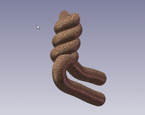

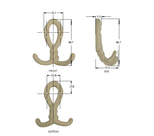

客人只是寄过来一个板,我看到却画不出来,心急如焚拉,如图,有那位大虾能帮我出一个part,小第不胜感激!在此磕谢了

 楼主| 发表于 2008-1-3 08:16:29 | 显示全部楼层 来自: 中国广东佛山
可以啊,我其他的都能做出来,就是扭曲的那段不能完成,都急死了,年底叫货啊,要不年都过不下拉

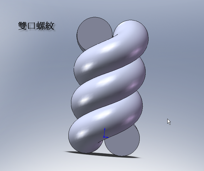

发表于 2008-1-3 13:14:10 | 显示全部楼层 来自: 中国浙江嘉兴
雙口螺絲之作法
% O  Q- j% m- g/ Q6 ?4 p% d% o* w 2-screw.png
2-screw.rar
