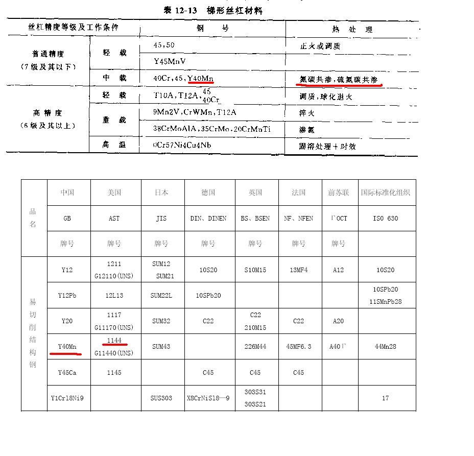

我司使用1144材料为棒料φ25,客户要求表面硬度达到HRC57~65,请教通过何种方法满足?8 p$ g; x+ h& U- ^" Y
如果仅通过淬火(包括高频)处理,此材料硬度能达到多少?
发表于 2008-1-2 15:20:08 | 显示全部楼层 来自: 中国安徽芜湖
1144对应我国Y40Mn,可采用碳氮共渗,具体硬度没有数据。
4 u: B, L5 Y$ Q, B8 B- D' Z: ^% _, t 4.JPG
hbh0606 + 3 资料应助
发表于 2008-1-2 18:58:59 | 显示全部楼层 来自: 中国北京
采用碳氮共渗, 硬度为55-64HRC.
hbh0606 + 2 技术应助
发表于 2008-1-2 21:09:26 | 显示全部楼层 来自: 中国重庆
1144是低碳钢了,光淬火是不可能达到你要的硬度,只有表面渗碳或碳氮共渗了。

我司是使用Y40Mn材料,在委外热处理时,内部发生了分析,部分人说直接淬火可以达到,我要求先渗碳再淬火,这下我就有底了,在此感谢各位。:lol:
