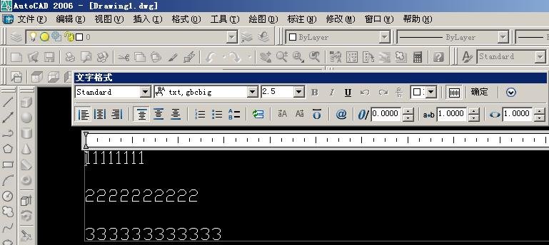

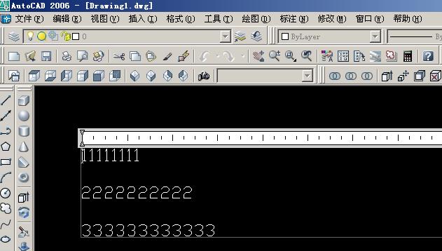

一、双击文字后如下图  Q1 \) Y+ s$ K2 w4 P
' P/ \* f0 O9 p5 Q& x/ U
QQ截图未命名.jpg " h' ^' R# H) g. v& p& I' |

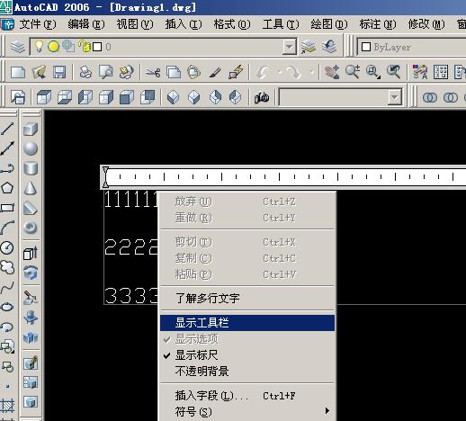

% o1 a! g# Z+ K7 U  I二、单击右键会出现下面的对话框& h: Z, f* E* a9 r& w! f/ ^
+ {1 H# h5 z. M& J. a% @2 ?
QQ截图未命名1.jpg $ n  u/ y6 Z: n% G* {9 p6 V9 q1 L
$ O+ W6 H2 @% t$ L1 \1 X1 v
三、选取“显示工具栏”后如下图
