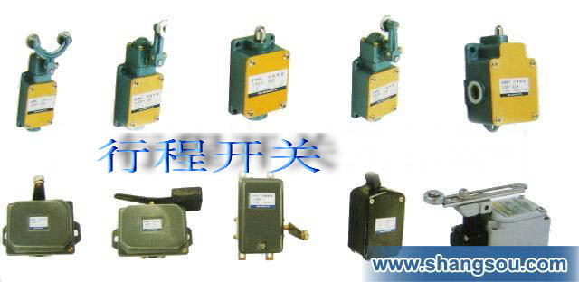

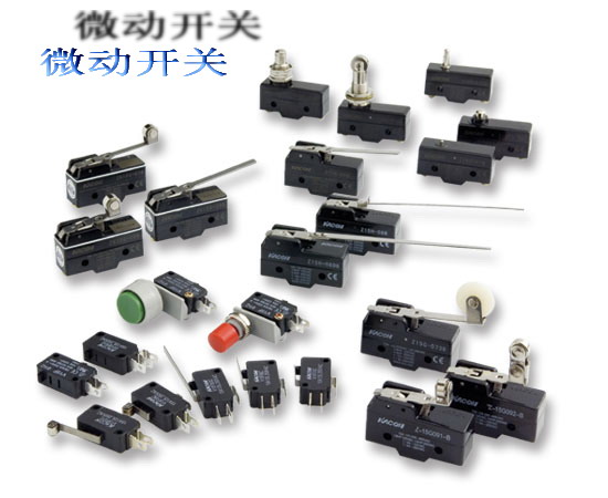

发表于 2008-1-2 23:49:06 | 显示全部楼层 来自: 中国广西防城港
看看图就认识了.

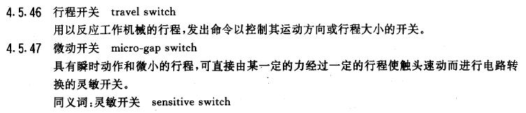

发表于 2009-1-9 12:50:59 | 显示全部楼层 来自: 中国黑龙江哈尔滨
GB/T 2900.18-1992 电工术语 低压电器  标准中对此有其简明、准确的定义:2 N* p) L6 \3 W* p# _
(该标准的2008年版 GB/T 2900.18-2008 电工术语 低压电器 也已经于本月一日生效,但还未见有电子版流传。)3 F$ w" Z# u# z4 @  v6 R* x, h
7 v! Q$ a0 L+ u5 \  Q1 s% J
[ 本帖最后由 pangpang 于 2009-1-9 12:58 编辑 ]
xyzabcxyzabc + 2 应助
发表于 2009-1-9 13:52:45 | 显示全部楼层 来自: 中国浙江绍兴
行程开关的种类很多,微动开关也可以是行程开关的一部分。
发表于 2009-2-26 12:48:02 | 显示全部楼层 来自: 中国河北石家庄
六楼和4楼的图片说得很明白了,谢谢大家。
