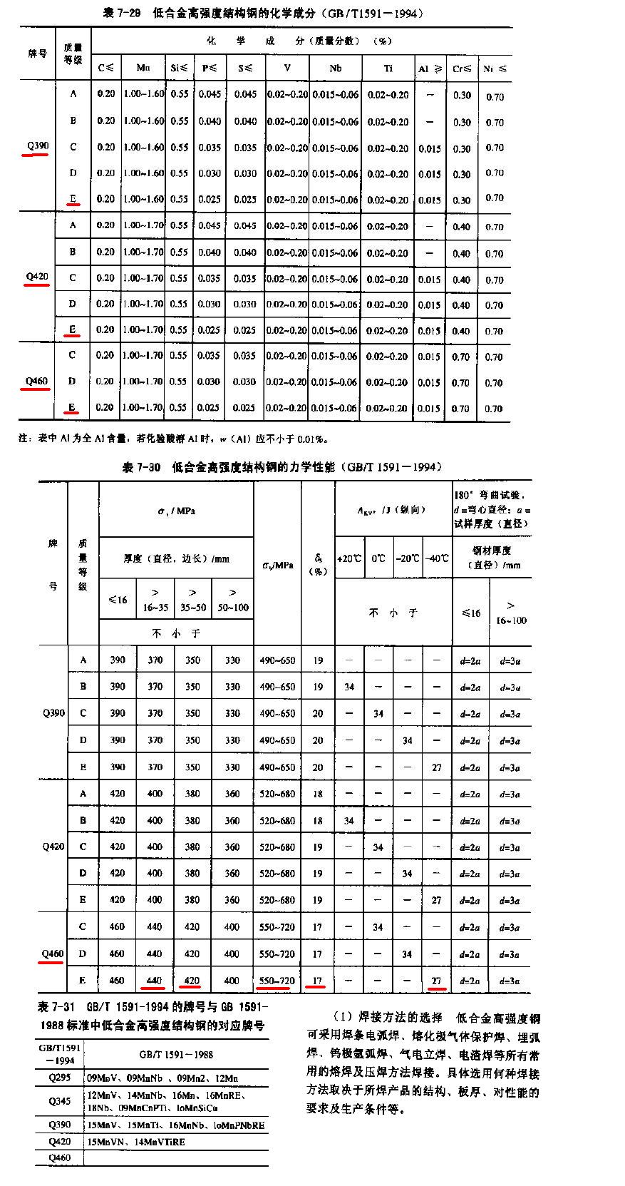

以上是我要找寻的材料的物理性能及化学成分,其实重要的是物理性能和可常温焊接,请各位大侠给我一些建议,谢谢!! :handshake

 楼主| 发表于 2008-1-2 16:37:33 | 显示全部楼层 来自: 中国上海
谢谢 hourpp 的指点,这几种材料我也看了,可它们的常温焊接性能都不怎么好,而且供货状态是调质状态,焊接要求预热,焊后要后续处理的。
发表于 2008-1-2 20:04:48 | 显示全部楼层 来自: 中国北京
选用16MnNb,热处理加以控制,可满足.
 楼主| 发表于 2008-1-4 10:43:54 | 显示全部楼层 来自: 中国上海
谢谢各位帮助,我知道了,多谢 :handshake
