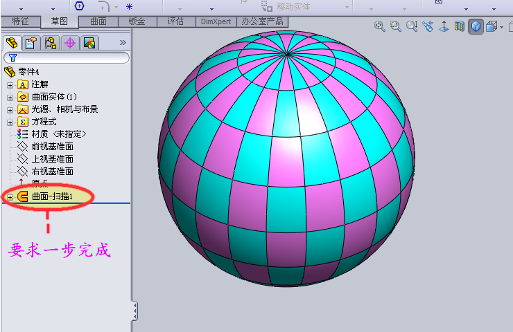

下面这个是我在别的坛子上面看到的练习题,咋一看,一步能做出来吗?想了好久才弄出来,不要想复杂了,其实很简单的。

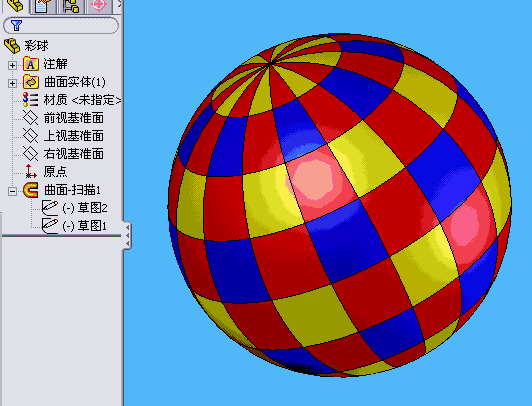

发表于 2008-1-2 19:22:39 | 显示全部楼层 来自: 中国浙江杭州

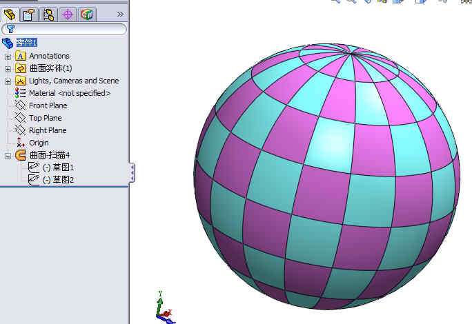

我也来玩一个:
: b& O$ w* G, j5 v( Y$ e0 g" [ 1.jpg

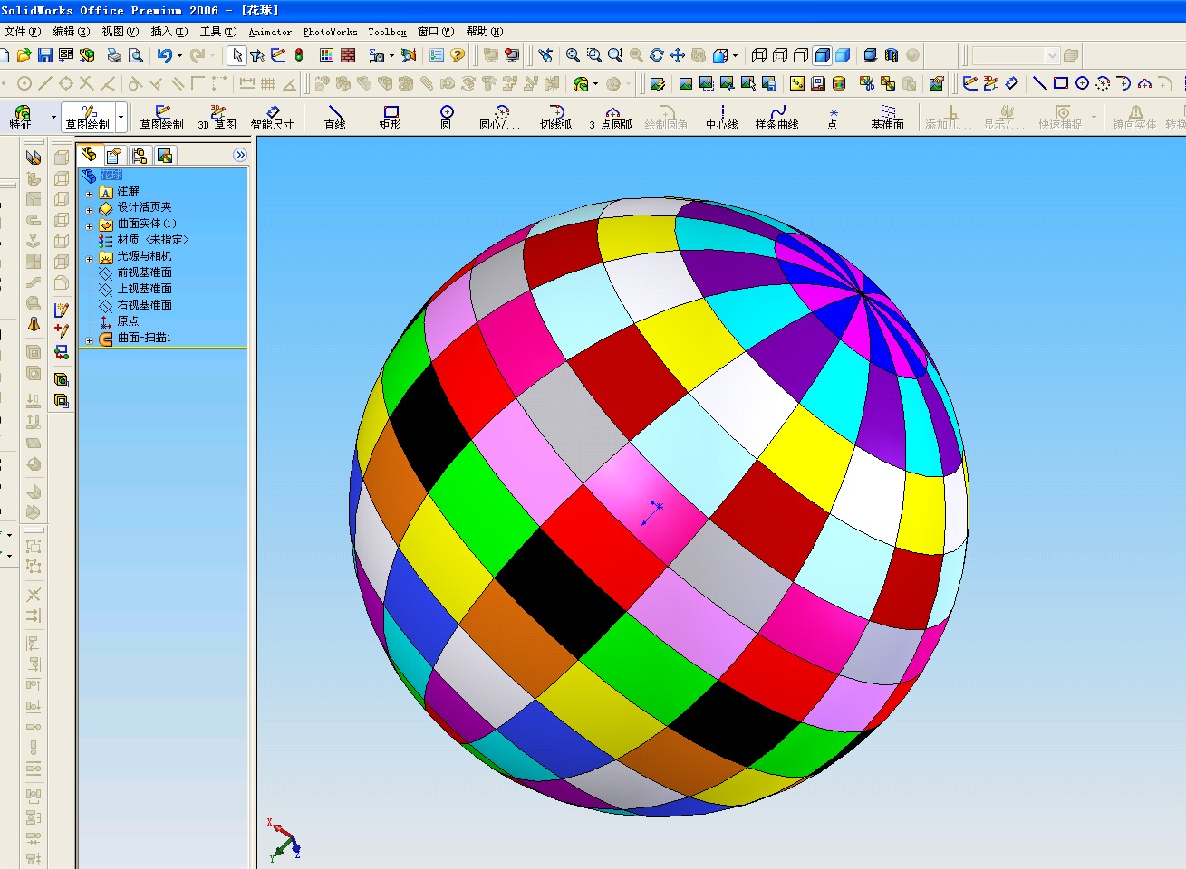

发表于 2008-1-2 21:32:51 | 显示全部楼层 来自: 中国安徽蚌埠

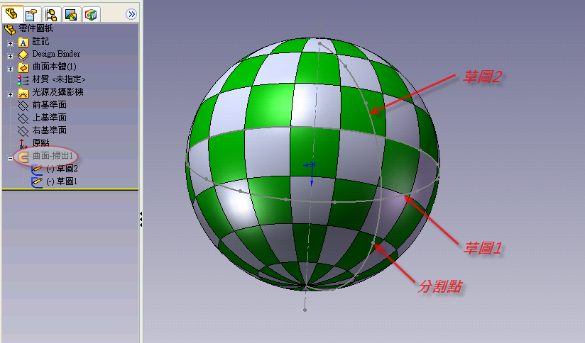

发表于 2008-1-2 22:38:15 | 显示全部楼层 来自: 中国江苏南京
一般人做这题想到的是用旋转生成球面,后用分割线分割球面,再用面→外观→颜色着色.但本题要求用曲面扫描,而且一步完成,关键点是怎样一步扫描生成分割球面,技巧在草图上,通常扫描轮廓与路经是连续实线,实际只要用草图绘图工具→分割实体,分割连续实线,注意轮廓和路经均要分割,扫描就生成分割球面.下面就简单了

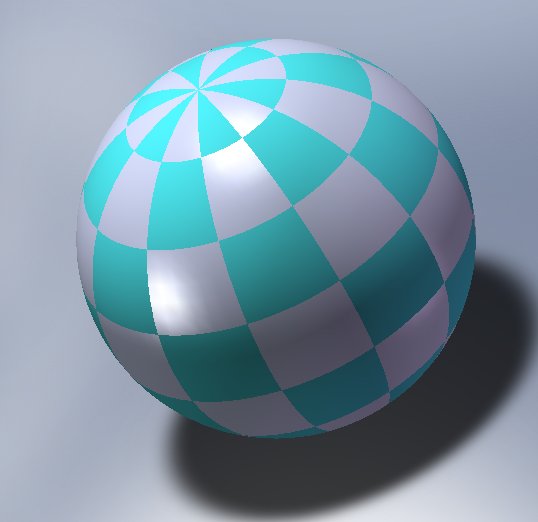

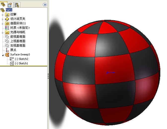

发表于 2008-1-4 01:54:38 | 显示全部楼层 来自: 加拿大
很有趣的作业
9 d4 ]- ?6 `9 i, i+ M; [/ T% O+ x. 1..jpg

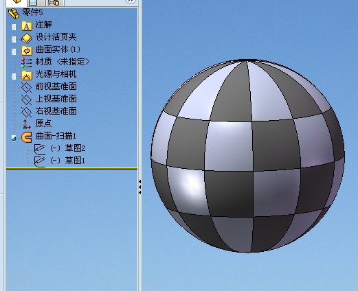

发表于 2008-1-4 10:11:36 | 显示全部楼层 来自: 中国江苏泰州
我也来一个

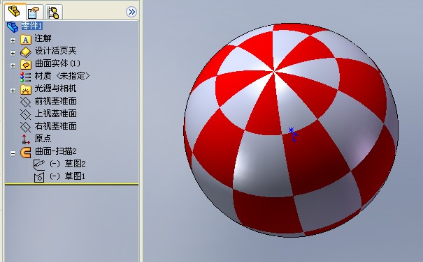

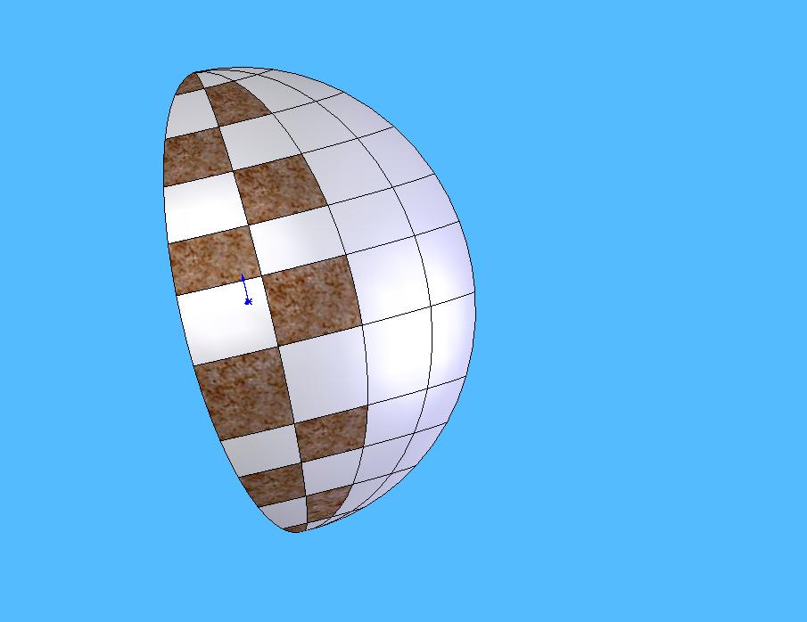

发表于 2008-1-5 08:44:26 | 显示全部楼层 来自: 中国河北廊坊

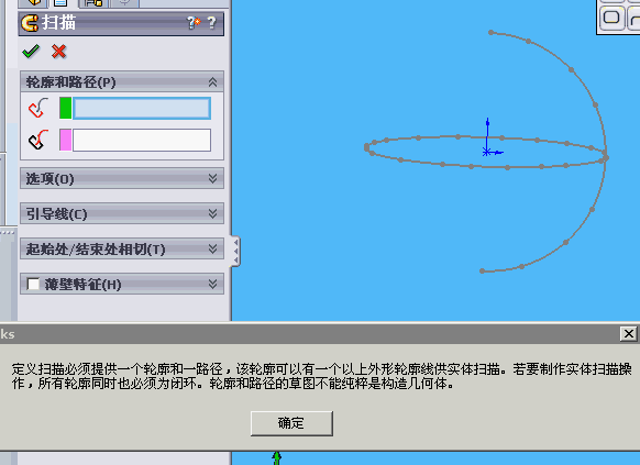

各位大侠!维友们请教我吧看看这个个图3 R; H" [  @5 ~- x; a( [
4 A9 ^0 G) }3 _& u$ {" [# F
发表于 2008-1-5 11:03:42 | 显示全部楼层 来自: 中国福建泉州
怎么纯粹的构造几何体是怎么弄我下了一个附件我是按照那上面做的可是却是这般
+ X* a& ~# P* r6 c

回复 17# 的帖子
采用曲面扫描 不是实体扫描

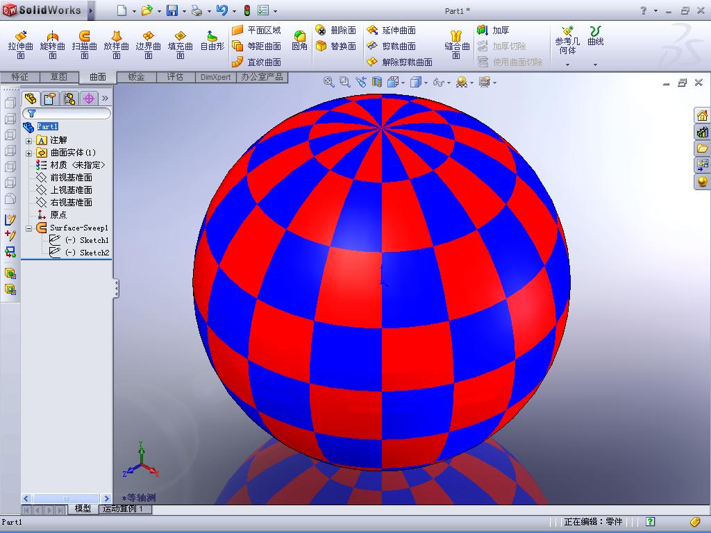

发表于 2008-1-5 12:37:12 | 显示全部楼层 来自: 中国江苏常州
学会了,试作一个.# e0 B; b5 b7 h) W' m% a

发表于 2008-1-5 17:28:25 | 显示全部楼层 来自: 中国福建泉州
回复 19# 的帖子
什么!~
! u, G) t  h' [都是曲面呀?- G+ b$ M# u% \* t% A- K
谢谢维友提醒!
