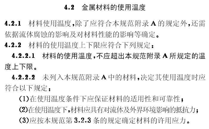

关于材料最底使用温度的理解,材料的最底使用温度考虑环境温度吗?还是就单考虑介质温度?
发表于 2008-1-2 22:01:51 | 显示全部楼层 来自: 中国上海
材料最低使用温度是指材料所达到的温度。因为材料是有一定厚度的,所以按照温度梯度,既与环境温度有关,也与介质温度有关。

材料最低使用温度,应该是材料使用所允许的最低温度,是介质温度和环境温度共同影响的结果,至于哪个影响得多并不重要,主要是看最终实际工作温度。

最低温度的来源是介质及环境,而不是材料本身,最低使用温度是材料的特性,不同材料的最低使用温度是不同的,标准中有规定,环境温度与所处的地理位置有关,不同地区的环境最低温度国家也有相应的标准规定.

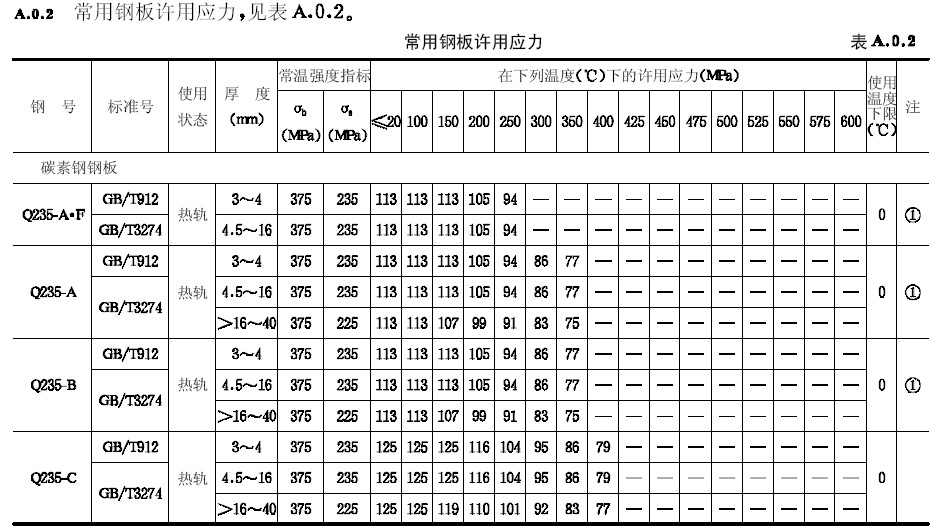

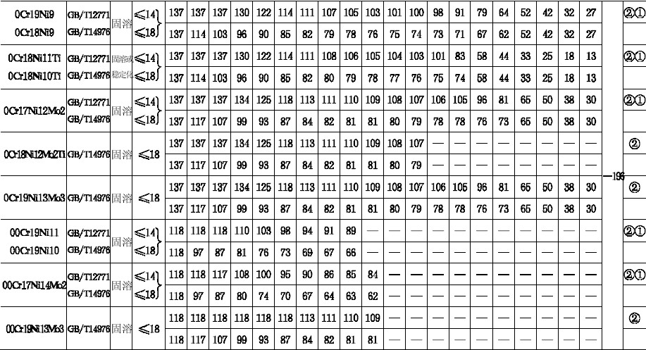

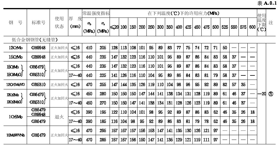

发表于 2008-1-5 14:58:06 | 显示全部楼层 来自: 中国江苏南京
GB50316-2000中有使用温度下限的规定,我抓图发上来吧。$ _! w- ?6 b) |5 ^& w& O
8 S  B- G- Y+ E) U; x9 k2 V[ 本帖最后由 弯弯月 于 2008-1-5 15:08 编辑 ]
