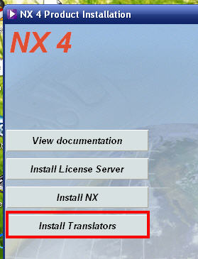

我用的是2008sp1.0,完成后转存为IGES文件,导入到PR/E和MASTERCAM都可以,就UG不行,打不开。请高手指教
发表于 2008-1-2 17:51:53 | 显示全部楼层 来自: 中国浙江杭州
UG要安装Install T ranslators后才能打开或保存IGS文件的。& u8 i& Q7 I, U4 `. V& U. T
艾飞 + 3 应助
 楼主| 发表于 2008-1-2 21:38:47 | 显示全部楼层 来自: 中国四川成都
哦,谢谢。我是没装
