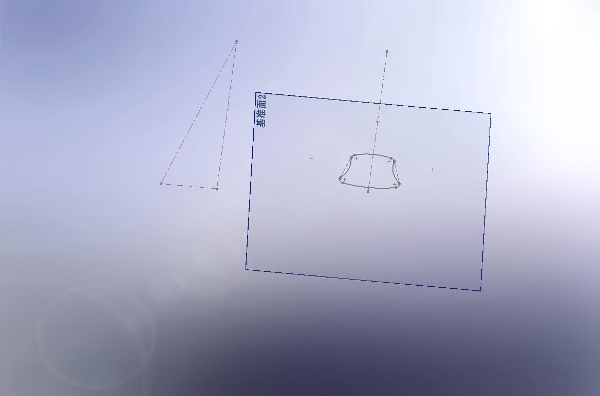

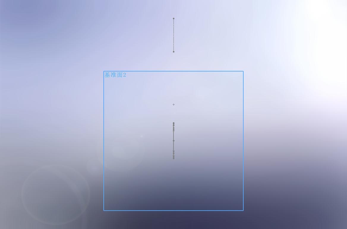

[已解决] 我这图的视图方向该如何定义才能使基准面2的方向向图1那样正视而不是图2
发表于 2008-1-2 20:03:44 | 显示全部楼层 |阅读模式 来自: 中国山东青岛

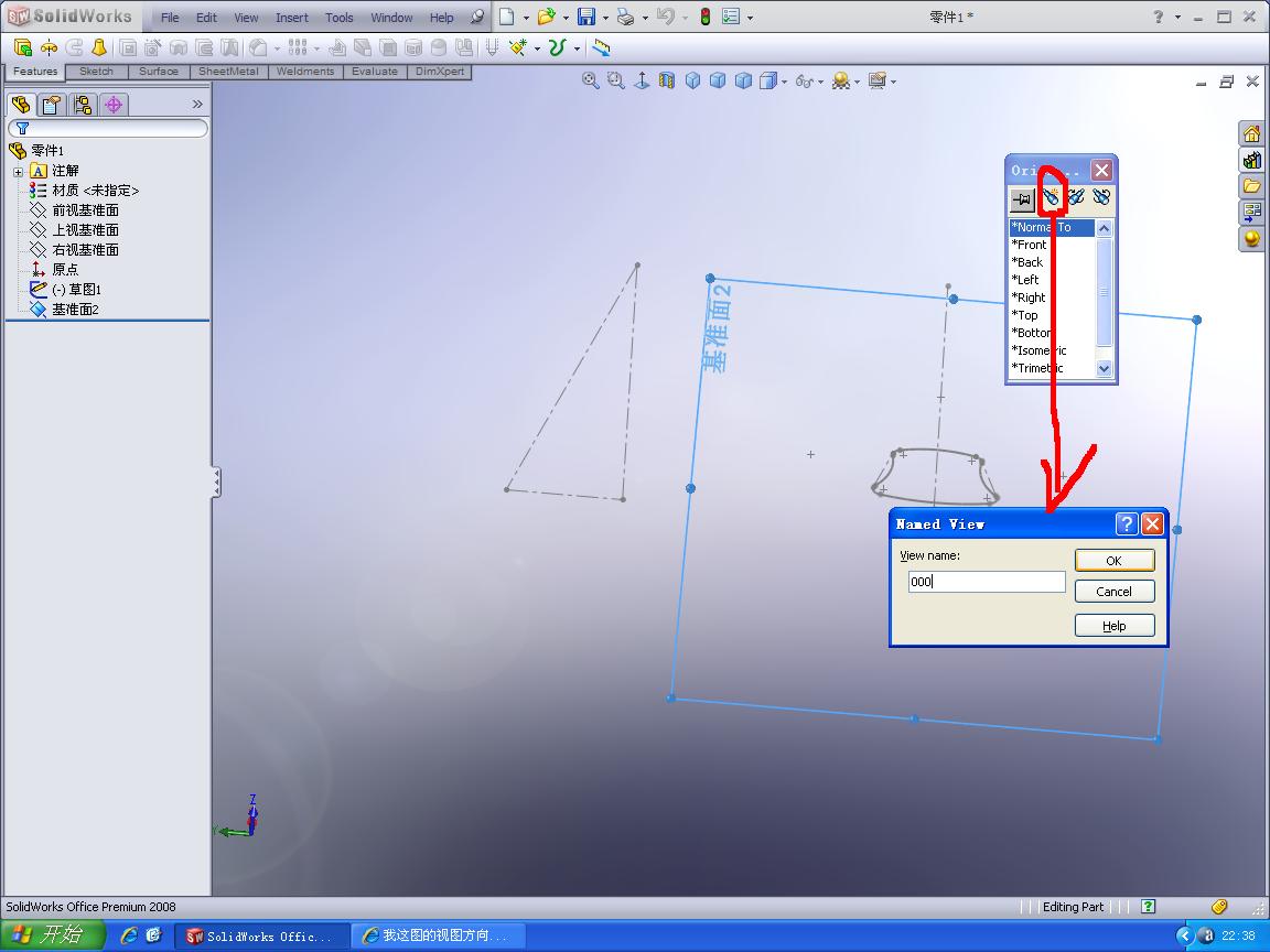

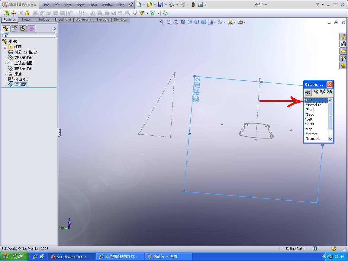

发表于 2008-1-2 22:40:38 | 显示全部楼层 来自: 中国河南郑州
用鼠标旋转模型到你想要的位置,点空格键弹出视图定向窗口,新建一个视图,每次双击这个自定义的视图即可定向。
4 }4 o6 W7 u" l  q- L 未命名.JPG 5 {; H' v* p; J4 G5 h& |  @
 楼主| 发表于 2008-1-3 20:28:20 | 显示全部楼层 来自: 中国河北保定
原帖由 zimo 于 2008-1-2 22:40 发表 http://www.3dportal.cn/discuz/images/common/back.gif
0 x1 n" C8 j' e7 q  G! \6 F用鼠标旋转模型到你想要的位置,点空格键弹出视图定向窗口,新建一个视图,每次双击这个自定义的视图即可定向。
) {. k$ o+ J8 L; s3 n7073306 A5 n  x. H- T  C" W. \+ r. Z
707331
我的这个视图是大概位置,确切位置是这个方向时正视
