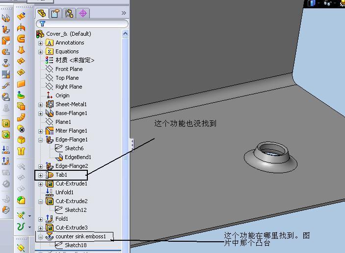

上传图片中那个凸台。图标跟绘制的折弯有区别。现用的是SW2008

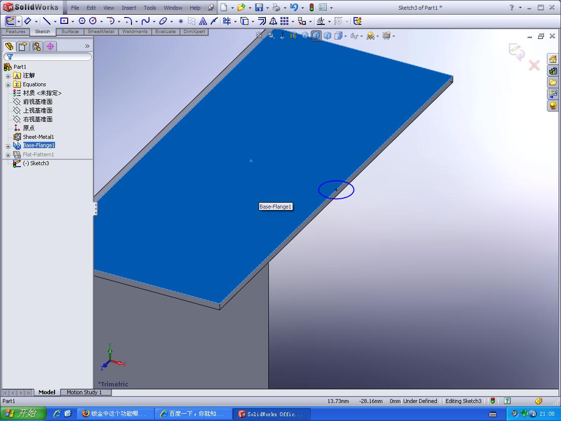

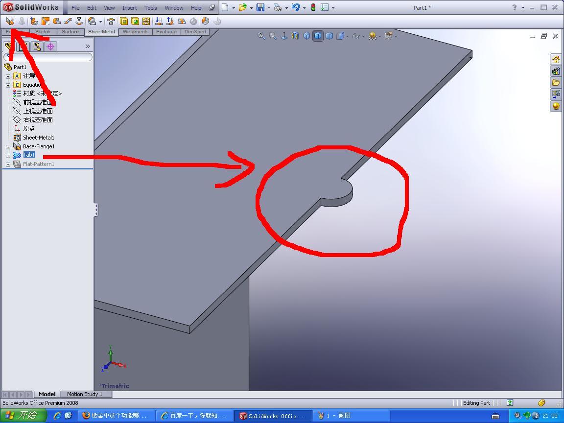

哈哈,这个不是什么专门的特征,如果你在基体法兰的边上增加草图,再点击基体法兰特征的话就会增加一个tab。我发个图上来吧,不知你明白没?
/ ~8 m% t! g4 I: `2 `- E) | 1.JPG 0 N5 @0 W) R+ n/ q$ Z6 B6 i" w

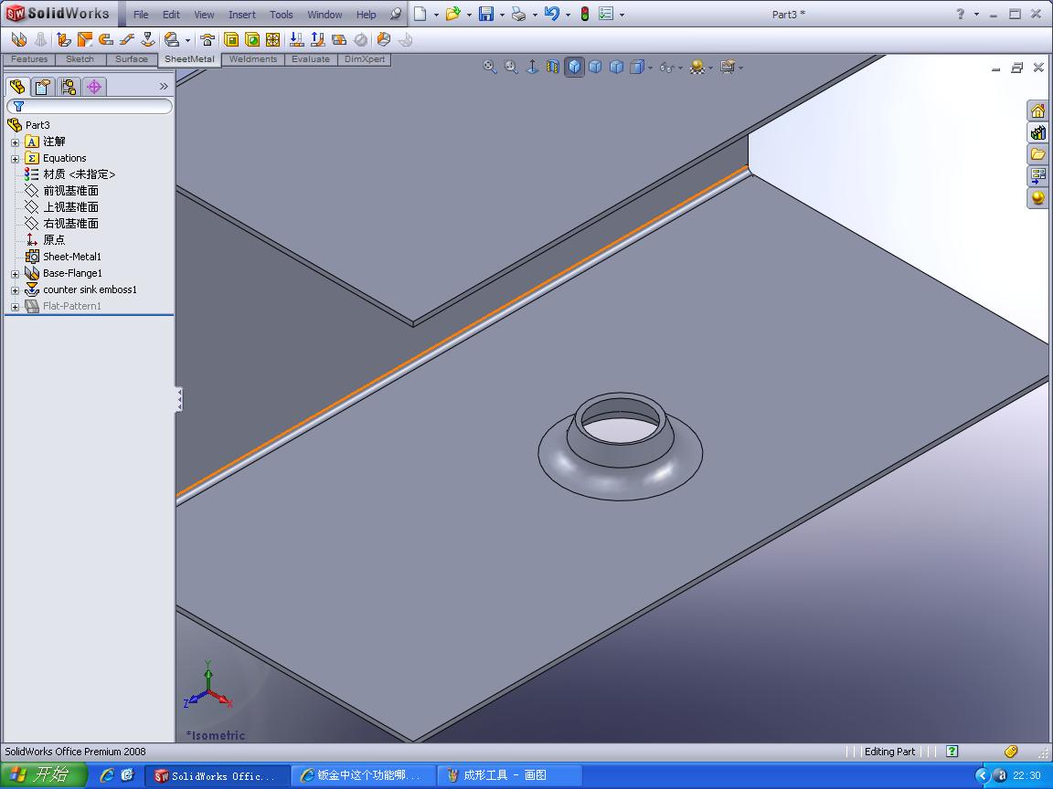

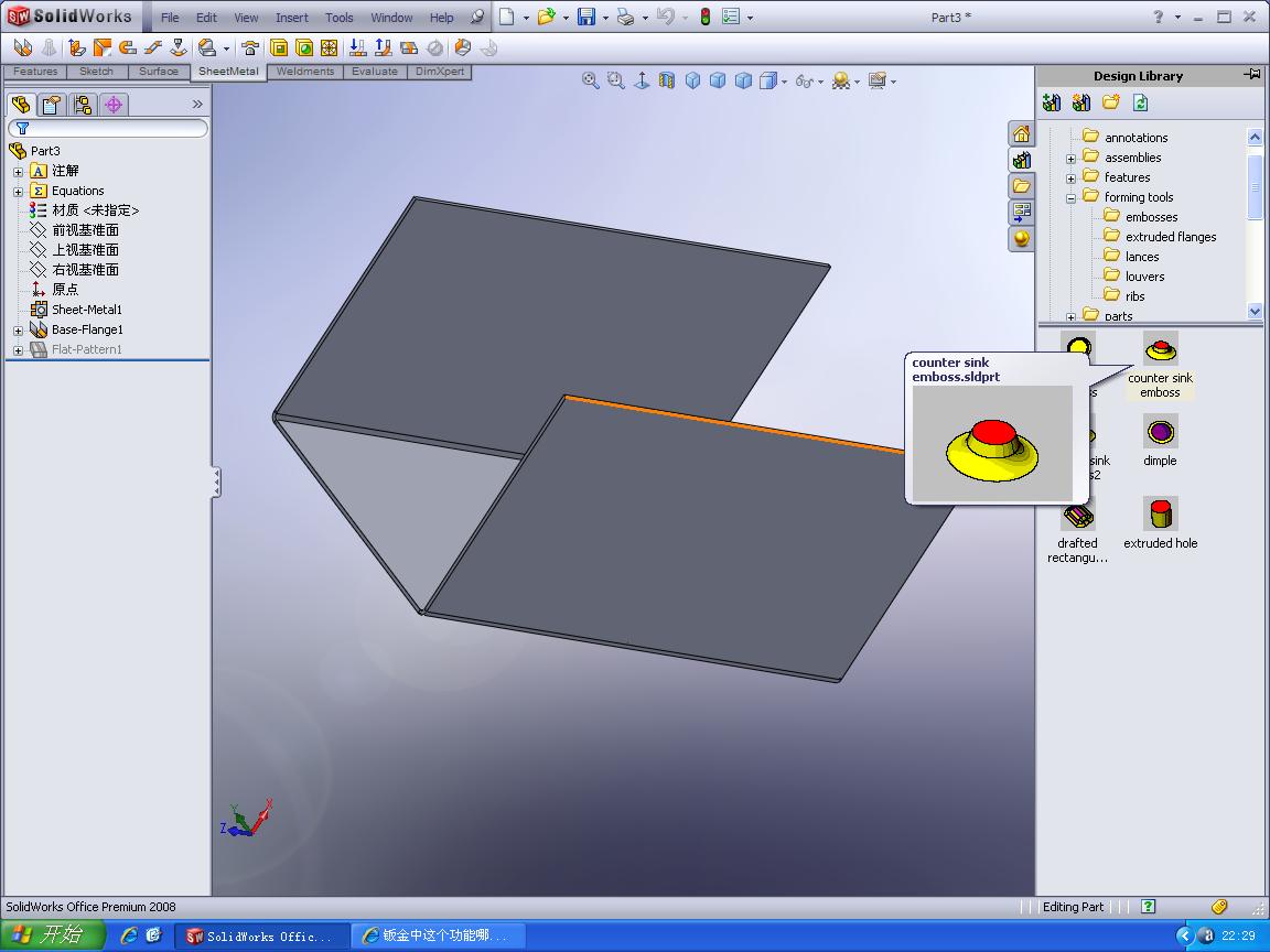

这个成形工具SW自带的有,拖到你的模型上约束位置即可!

前几天,我也刚刚学会,感觉太好用了。只要把成型工具设计好,拖过去编辑尺寸就好了。特别适合形状特别。又很不好画的地方。
