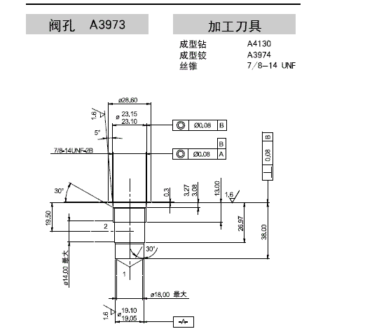

各位,我在设计插装阀孔,不知道怎么设计.
9 Q8 w7 _5 G6 w: j3 M! z0 j下面的一个例子,给我讲一讲,看如何取各种公差?还有基准面?
( I3 |& ]8 v& U# N" M5 t) z" f9 x讲的越具体越好?
. e/ B; N1 T% l本人不胜感激?
6 Y4 x4 O# t( E, F0 u* p$ ]' h另外阀块的基准面是如何确定啊?

如果,盖板体没有突起,插装孔与集成块的垂直度可以放开些。
发表于 2008-1-3 07:17:16 | 显示全部楼层 来自: 中国江苏常州
孔用成型刀做,主要保证垂直度和位置度。
