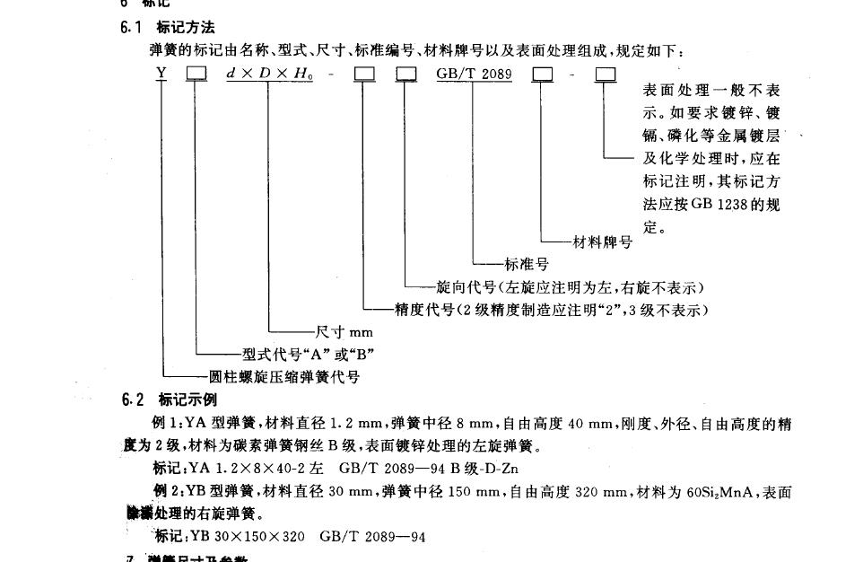

就像轴承那样,查表就可以知道型号,并且可以凭借代号到商铺里直接买得到的那种标准?' H/ u% `) Q/ g6 H) y$ J, i3 x1 a

这个要看你的具体用途(压力、抗拉强度、是否需特殊处理等) 弹簧的一般表示方法是:线径*长度*圈数 如无特殊要求,都可以即时定做!
发表于 2008-1-3 09:49:36 | 显示全部楼层 来自: 中国上海
弹簧的标记可以看各种弹簧的标准,下图为压缩弹簧的标记方法。弹簧标准中有各种规格的参数表格,一般设计手册上也有,但不一定能买到吧。

GB/T2087-2001圆柱螺旋拉伸弹簧尺寸及参数(半圆钩环型)
8 p, f" Q$ l3 [* IGB/T2088-1997圆柱螺旋拉伸弹簧(圆钩环压中心型)尺寸及参数) w# Y6 F+ R7 I7 A& ]8 t/ x
GB/T2089-1994 圆柱螺旋压缩弹簧(两端圈并紧磨平或锻平型) 尺寸及参数8 e$ h* `9 L" J; w, @( y6 p
GB/T4142-2001圆柱螺旋拉伸弹簧尺寸及参数(圆钩环型)2 R: n: l  n" u8 ?& g
GB/T1973.2-2005小型圆柱螺旋拉伸弹簧尺寸及参数
" z4 @4 q" m+ Y/ wGB/T1973.3-2005小型圆柱螺旋压缩弹簧尺寸及参数
