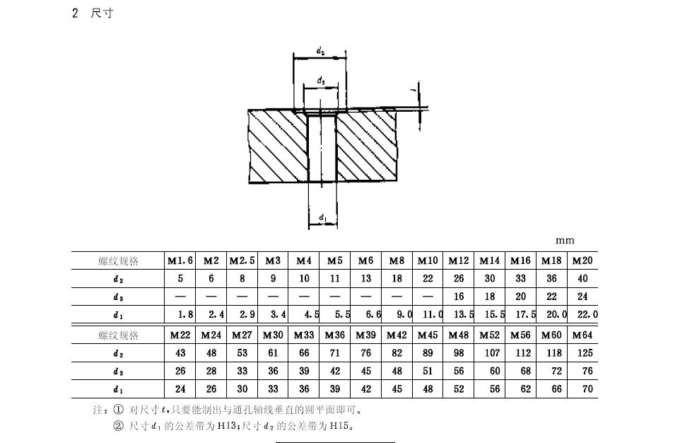

有谁有各孔直径上面的锪刀直径尺寸啊?

发表于 2008-1-3 08:17:54 | 显示全部楼层 来自: 中国山西太原
可用简单方法确定,根据孔配螺栓的规格,与螺栓相配的垫圈的外径,所锪平面的直径应大于相应垫圈外径2--5mm。* ?% c/ w2 H) r

发表于 2008-1-3 09:42:09 | 显示全部楼层 来自: 中国上海
可以看标准:GB/T152.4-88《紧固件 六角头螺栓和六角螺母用沉孔》,沉孔尺寸比普通规格平垫圈外径大,小规格的大1mm,M8以上大2mm,M16以上大3mm,大规格的还要大一些。
  B+ Y1 b" A! {
5 X. h4 _' w( [1 d. F下面的图就是该标准的主要内容。. h3 o8 ?/ Z  ~: g# K
