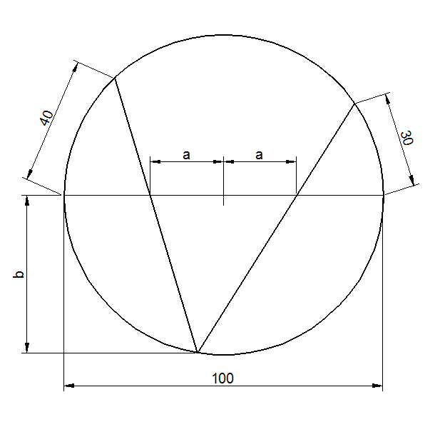

[讨论] 【進修級練習題44】
发表于 2008-1-3 08:47:36 | 显示全部楼层 |阅读模式 来自: 中国台湾
1. a 之長度為何?# G0 z) Y' t5 l  ?: h3 S+ b+ W" ]4 W) e
   (A) 22.9637   (B) 22.9673   (C) 22.9736+ n2 H1 ^2 _$ f3 H  Y; d1 i& r
2. b 之距離為何?
) v; i" G* y% M- ~; k& m/ n! S   (A) 49.3263   (B) 49.3326 (C) 49.3362
参与人数 1三维币 +10 收起 理由
2005llnn + 10 提供练习!

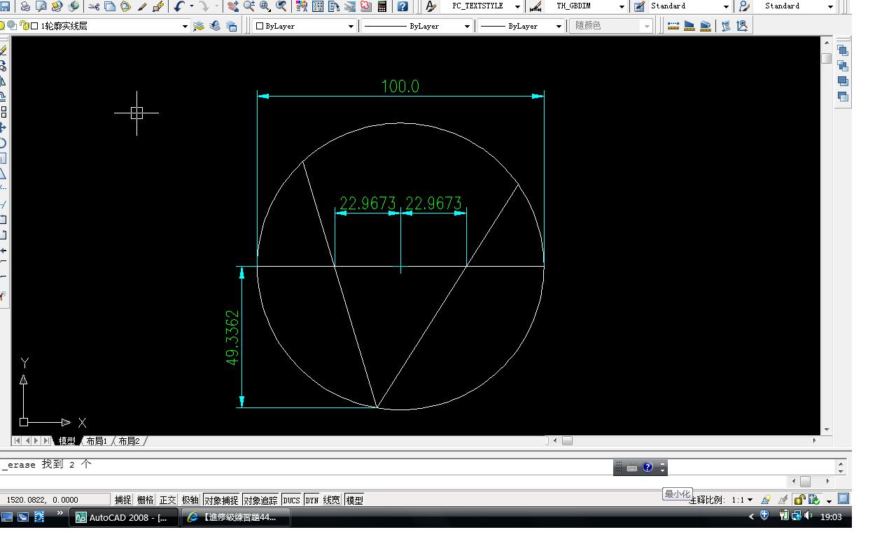

发表于 2008-1-4 06:40:08 | 显示全部楼层 来自: 中国广东佛山

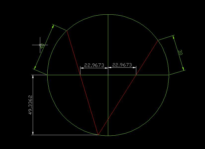

2005llnn + 5 很好,做法与楼主的相同吗?

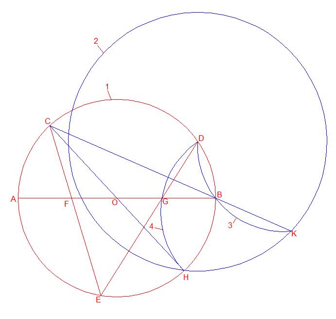

 楼主| 发表于 2008-1-8 08:32:04 | 显示全部楼层 来自: 中国台湾
1. 作水平線AB=100
7 ?* \% U$ K. T8 o4 ]$ |. K) ?# \2. 以CIRCLE →cen=AB之中點O  r=OA →作#1圓7 [0 f. S9 W, g" q, a
3. 過A作AC=40 並與#1圓交於C) f' m0 R8 U* `- o! Q/ m6 _
4. 過B作BD=30 並與#1圓交於D* U( |. r- G5 B8 N
5. 連接CO並延長之與#1圓交於H
/ U3 U1 A* [: i- z; d' {  U! P6. 以CIRCLE →cen=D  r=DH →作#2圓
( Z" [. I, F+ A# s7. 連接CB並延長之與#2圓交於K9 ~7 I- p5 Q, c& Z! x
8. 以ARC →1'st=D  2'nd=B  3'rd=K →作#3弧9 ~3 _6 F. R. b/ D
9. 以ROTATE(r) →obj=#3弧  bas=D  ref=DK  new=DH →作#4弧 並與AB交於G1 e0 Z  w: E6 V( k$ H
10. 連接DG並延長之與#1圓交於E
4 {8 o7 W  f4 ?2 t' E1 h8 ^11. 連接CE 並與AB交於F
参与人数 1三维币 +10 收起 理由
2005llnn + 10 技术分享

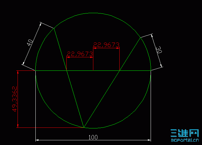

发表于 2008-9-11 09:45:15 | 显示全部楼层 来自: 中国
答案:B、C* A  I) K/ z; }, D* _4 h' m4 ?4 d2 z
2005llnn + 3 b 之距离没有标注对
发表于 2008-10-31 19:04:28 | 显示全部楼层 来自: 中国江苏苏州
答案:B  、  C
2005llnn + 5 很好

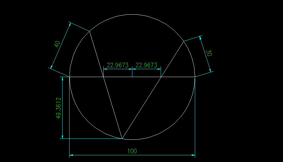

发表于 2013-8-31 07:49:52 | 显示全部楼层 来自: 中国浙江温州
8-31 进修级练习题44
! _) S8 t( H6 H1 E4 j6 {$ p% [不懂,学无止境。

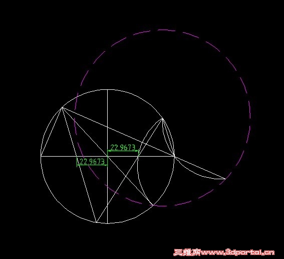

发表于 2013-8-31 12:15:50 | 显示全部楼层 来自: 中国安徽合肥
练习一下,没明白什么原理
2005llnn + 3 参与鼓励

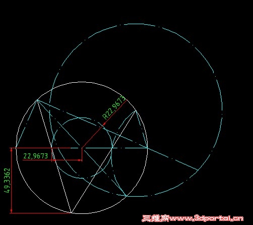

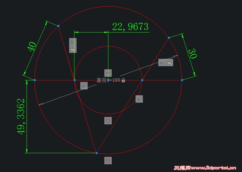

发表于 2014-3-14 20:09:14 | 显示全部楼层 来自: 中国四川成都
给出的方法不明白是什么原理,只能用参数化做了个/ ^- Z" B& s6 _( o
2005llnn + 3 参与鼓励
