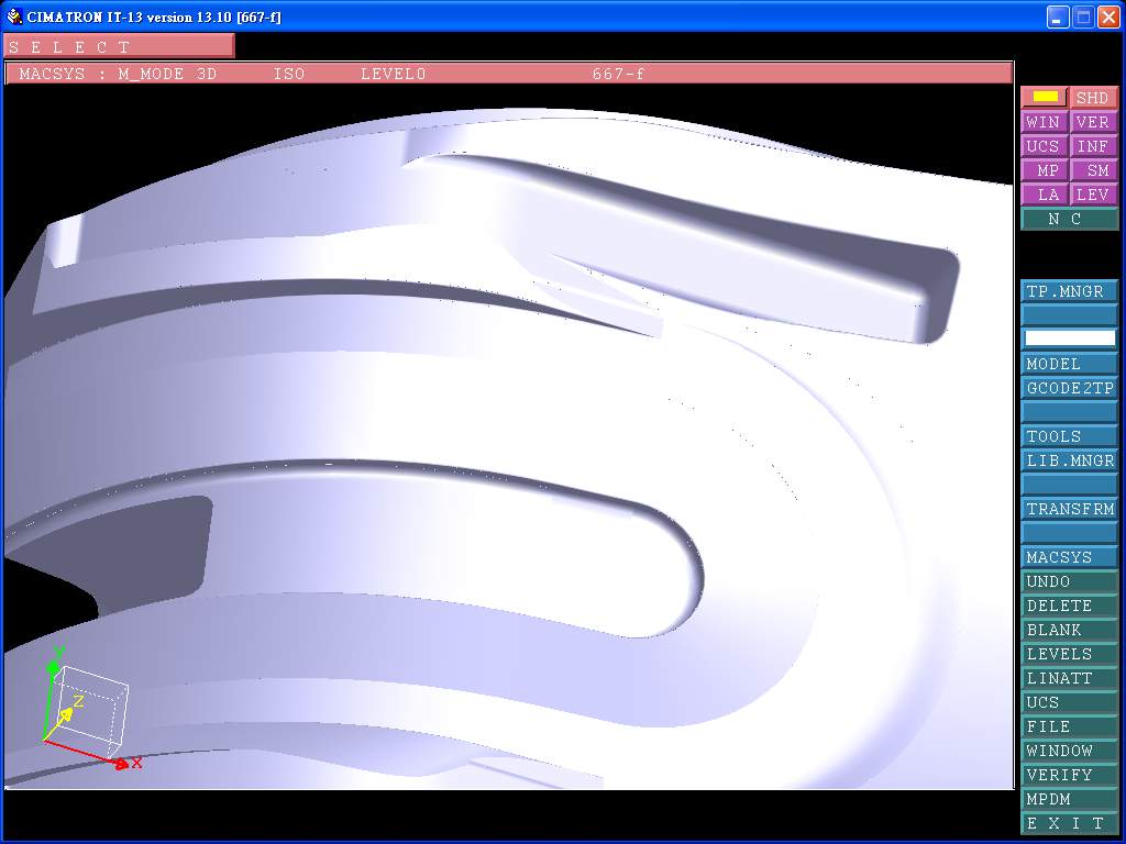

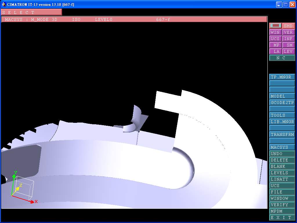

cimit13.00在XP系统下,渲染成片体显示时,图像一转动就消失了。我的机器配置时P4 3.0  1G内存 GF 6600的独显

' Q2 v2 E" `3 N7 r$ [. X我也有同樣的情形說!我適用Cimit13.10.0.7 + U& G; R8 y7 L
我的顯示卡是NVIDIA Quadro FX 560
" k. W* b* h$ k' |/ \, x9 W煩請高手指點喔!

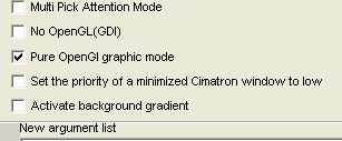

发表于 2008-9-18 17:38:15 | 显示全部楼层 来自: 中国江苏无锡
把这个打勾试试
