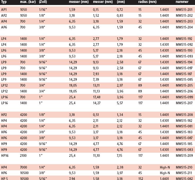

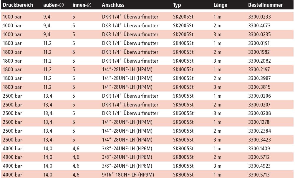

发表于 2008-1-24 12:38:41 | 显示全部楼层 来自: 中国上海
请见附件图片中的技术参数:! k6 j/ k( o- N$ Z! R; q
若需要请和我联系 谢谢
