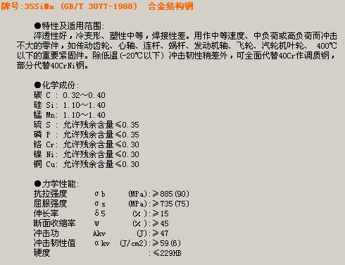

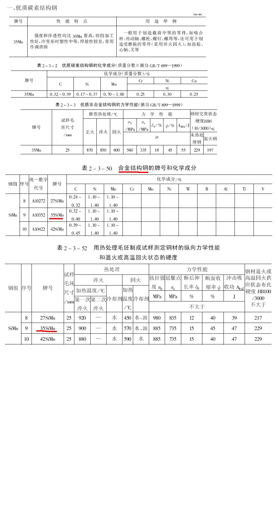

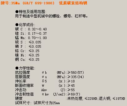

请问,35Mn和35SiMn除了在化学成分上有区别外,还有什么特别不同的地方么?现在有承受很大压力的托轮,可否用35Mn代替35SiMn?有经验的同行,请给点提示!
发表于 2008-1-3 09:19:26 | 显示全部楼层 来自: 中国安徽芜湖
化学成分,机械性能(35SiMn要好得多)

发表于 2008-1-3 12:18:21 | 显示全部楼层 来自: 中国陕西西安
前者为碳素钢
0 f1 Q. F: L& ]5 O+ j  ^. S后者为合金钢
" A* d1 b% q$ j7 o5 ?. L: o这是本质的不同
发表于 2008-1-3 20:16:25 | 显示全部楼层 来自: 中国福建泉州
我司做出口美国的冷库输送带上的轮子也是采用35SiMn,从上海五钢特定的。所以我建议楼主要做承受很大压力的托轮要用35SiMn机械性能会比较好。

35SiMn由于Si的加入,强度大大提高。
发表于 2008-1-25 22:35:09 | 显示全部楼层 来自: 中国江苏南京
对比如下

35Mn不能代替35SiMn。) s1 G& J) i2 z
35Mn的耐磨性和抗压没有35SiMn好!# i- ^- \- @; V- s$ Z7 K7 K; O
但35Mn韧性比35SiMn好!
发表于 2008-2-3 15:43:08 | 显示全部楼层 来自: 中国河北唐山
是锻件还是铸件?ZG35SiMn强度比ZG35Mn高,但抗裂能力差.对于托轮,有用ZG35SiMn的,未见有用ZG35Mn的.
