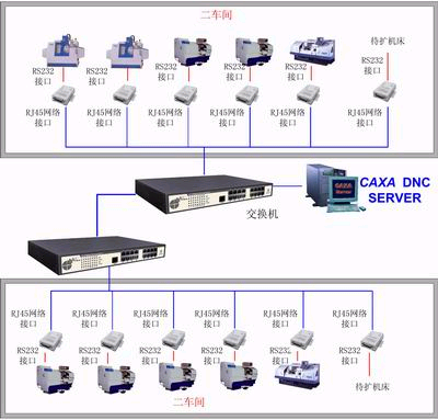

4、方案确定
& A' `6 O* j- \( b$ K, E    根据CNT整体规划分步实施的方针,第一期先解决CNT的机床网络的布线、通信问题。
1 O  G6 v: g& X    CAXA详细考察了CNT的机床分布、车间布局、各机床控制系统类型、各机床的结构等,确定了如下方案:* t7 g" w8 k; q  Q8 @* c
    整个系统采用智能终端将所有机床接入以太网络,让每个机床具有一个固定的IP地址并设置固定的网关及密码(智能终端内部设置)。用以太网络代替RS232 网络,获得高稳定性,用网关及密码保证系统免受非法侵入,智能终端采用非Microsoft系统,同时屏蔽二进制文件传入机床,以此保证机床系统免受病毒感染。2 ~- Q$ U3 j0 G0 Q; u, ~
方案结构图

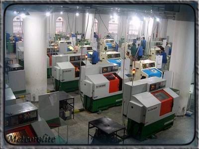

% O) q" q: o% M: G/ M5、方案实施
9 N- p8 O# o/ }8 _    CNT的数控机床主要分布在两个大的车间中,CAM计算机和网络DNC主服务器在其中一个车间的楼上。
  F; F! u; ?! g& i$ e/ f& o    在布线过程中,根据其车间内部没有天车,地板为水磨石地板的具体情况,布线方式采用空中走线方式。在CAXA的技术人员与科耐特的技术人员的共同努力下,整个实施过程,经过紧张的两周时间,完成了从布线、硬件安装/调试到软件安装/调试等具体工作。
