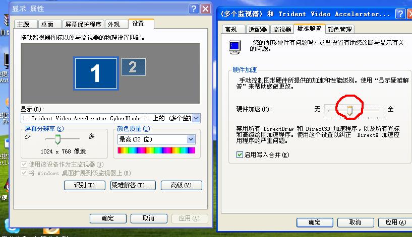

发表于 2008-2-9 16:10:45 | 显示全部楼层 来自: 中国广东珠海
原帖由 zyjf 于 2008-2-7 20:29 发表 http://www.3dportal.cn/discuz/images/common/back.gif! O$ t+ E% R( K) z( e
楼主  Z7 t. b+ J4 G3 l
) h1 X) C# b3 {9 J) @: m
在mc里找了好久都没找到这样的显示
' T2 {7 O6 S- |1 _2 \& ]; V: ~+ X2 n7 V. j
不需要用这样的图来忽悠我吧  % `! [0 e* A& ~/ d  h- H* E1 i
1 Q" X5 s  j' Y) P- c斑竹发彪了
) I" A. h3 \& t# c( K# B& F" L) Z( o8 Q# T7 K
后果很严重哦
0 S' n, S; S" c, z' _' h8 j0 e; J这个图是在桌面空白处点右键,再属性,就可以看到。

发表于 2010-7-20 04:45:23 | 显示全部楼层 来自: 中国江苏苏州
知道的大侠不要拍小弟. z1 e& a6 G+ o0 m
  在桌面空白处单击右键——属性——设置——高级(右下角)——疑难解答——硬件加速——无(更改为无)——应用——确定   OK了
