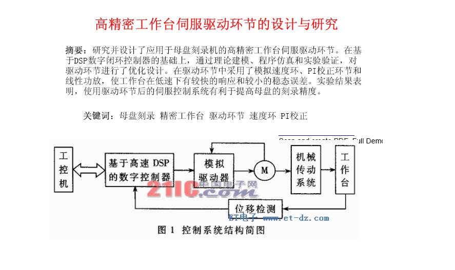

光刻机超精密工件台研究(无全文)RESEARCH ON ULTRA-PRECISION STAGES OF LITHOGRAPHY<<电子工业专用设备 >>2004年02期
+ o0 h- O8 o9 g2 z- \% W2 y6 e朱煜 , 尹文生 , 段广洪 # I  d( E7 W& ]/ R" B8 Z3 M
  f. ]/ }  q7 U- p0 y  \. Z
针对步进扫描投影型光刻机超精密工件台开展研究,所搭建的超精密气浮运动试验台采用气浮直线导轨支撑、直线电机驱动、直线光栅尺反馈组成大行程直线运动系统,其上叠加洛仑兹电机驱动的气浮微动台,提供对直线电机运动的精度补偿,由双频激光干涉仪提供粗、精动运动系统的超精密位置检测和反馈,两套直线运动系统可研究同步扫描运动,并可灵活地组成多种x-y超精密运动系统.介绍了基于该试验台进行的超精密运动控制试验研究,运动定位精度已经达到12 nm.
