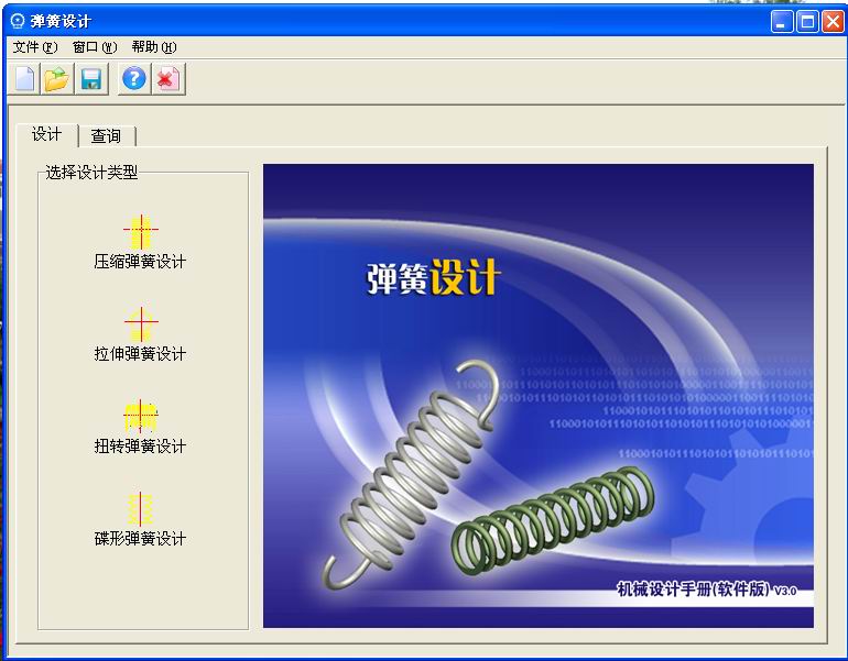

发表于 2008-1-3 16:38:34 | 显示全部楼层 来自: 中国山西太原
可用机械设计手册(软件版)V3.0中的弹簧设计程序进行设计,准确高效。6 s( x% ?. m: {  r& B& H

发表于 2008-1-17 10:12:00 | 显示全部楼层 来自: 中国江苏无锡
论坛里有弹簧设计程序,搜索一下,可以直接计算的
