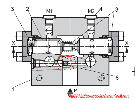

大家看看这种型号的同步阀。MH2FAR。哪位大师了解,请帮我解剖一下。不胜感谢。

MH2FAR是力士乐的分流集流阀型号,该阀可用在开式和闭式回路中,有七种标准的分流比可供选择。分流阀的分流比通过弹簧调节,分流精度可以达到3~5%(与流量有关),有最低稳定流量要求,但此处的分流精度并不等同于系统的分流精度,系统的分流精度还与负载、系统流量以及连接管路等有关。MH2FAR中A/B口之间的固定液阻在必要时候起到平衡流量的作用。
不带压力补油阀
不带压力补油阀
剖视图
剖视图

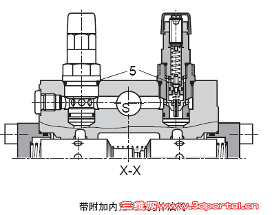

压力补油阀部分
压力补油阀部分
带压力补油阀,S口一般与补油泵口连接
带压力补油阀,S口一般与补油泵口连接
