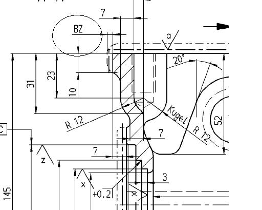

谁能告诉我德国图纸中的BZ表示什么意思?

你可以发一张图纸我看一下,
4 n2 d' W. z( {- m这样说我不好回答你

我知道BZ什么意思
B-bezuege
4 Y5 `* X5 B7 U# g' K6 K0 jZ-Zeichung
& f( W% s9 H5 }* `相关图纸的意思

衷心感谢您的答复.
发表于 2008-1-11 20:07:06 | 显示全部楼层 来自: 中国重庆
我认为也是3楼的意思。
