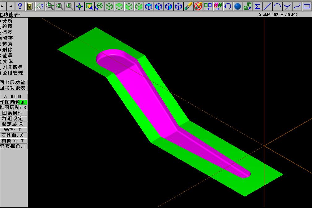

大家看看这个件的刀路怎么做最好;
( k3 n$ j0 H/ A- V9 f; C5 t就是质量好,时间短;
. Q3 R; \( }! g5 u& i加工部位为紫色部位,材料铝合金;* y4 l. L8 r% N$ u: F4 k
我是用的投影粗加工,平行精加工;
2 f* R8 h# `; n5 j7 ^, u: v$ u原文件附上;

再加一个交线清角,可以得到一个较光滑的侧壁,清除平行铣削在侧壁处留下的残余留量。

精加工用3D等距+殘料清角也不錯

,流线精加工在陡斜面上的加工质量要高于平行洗雪,因为它采用Scallop heigth来控制加工表面残余材料的高度,在陡斜面上会自动将刀具路径的密度增加,来确保残留高度达到设定的要求
