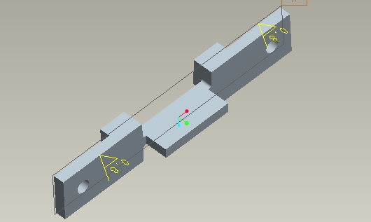

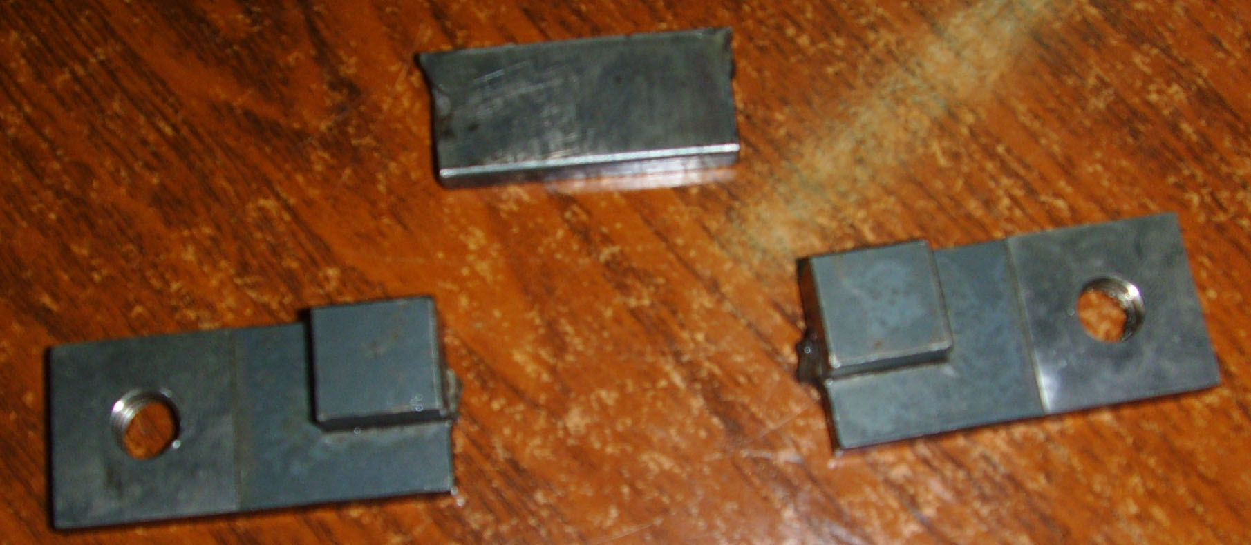

由于整体设计缺陷原因,刀板在剪切时容易断裂。目前情况下改变整体设计或刀板尺寸不予考虑。
, p6 C8 v2 K! R  u工况:每天剪切500800次,目前每天断一件。

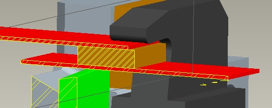

% \0 R- n( @: p$ C剪切材料:宽31.750.9MM宝钢冷轧包装钢带(图中红色所示)。: O4 U, w- _$ L+ N3 l- m1 ^3 o

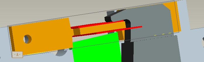

刀板水平固定,活动剪刃向上(图中绿色所示)与刀板点接触方式剪切。/ U8 l0 E4 T  B! I% ~1 l
刀板上方下方和有一钢带,只剪切下方钢带,上方钢带由一夹具(图中黑色所示)与固定的刀板所夹持,夹紧时最小间隙大约0.6MM,小于钢带0.9MM的厚度,所以刀板有一个向下的力。夹具下方的刀板是悬空的。

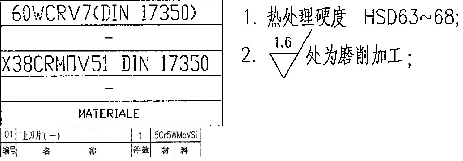

. Y+ m( x; p2 ]. D( H9 K& k请教各位材料、热处理前辈高人:
' j3 {' t/ E" r1、% ]2 e3 c% g) S7 a7 \* M. T
刀板材料和热处理的选择,目前厂家选的是H13,厂家送货硬度可能较低,硬度过高也容易断裂。/ X! `' X0 ]# W, N9 X2 Y7 a
2、6 E& W* i, W" p' m* c6 {
此刀板在有上层钢带和无上层钢带时的受力情况,或者说有时容易断还是没有时(没有时有0.6MM间隙)容易断?, l% F4 }. k" O. K/ _
3、
3 U$ t6 ?2 @7 o6 j
顺便问一下热处理硬度HSD6368,好像没见过,相当于HRc多少?, C7 U9 N, i3 K

硬度控制在HSD63-68, 热处理技术最简单的方法可以用860度加热, 后油冷, 再280度左右回火就可以达到.

本人认为,很可能与刀板的设计有关系:7 {6 e9 }$ f, X/ R3 ?  a0 V8 ~, m
刀板与刀板固定处的连接处很细小,且过渡区为直角过渡,无圆角,在剪裁时,刀口处受到巨大的剪切应力,会产生很大的扭矩,连续剪裁时,循环受强大的扭矩作用而发生疲劳断裂.0 S% p6 ~, e$ g' o" M+ d
我认为应从刀板的设计方面着手,该热处理条件下材料的强度与扭矩之间的关系应该搞清楚.

9 a* u4 \3 G- f# v, @+ p3 b的确是设计上存在问题。
9 I8 U6 G0 U, d9 p不过目前由于整体尺寸上限制,无法更改主要尺寸,最多只能是增加过渡圆角,但都不会太大。  F- J# P) L! ?0 ~5 j
据观察的确是先扭转变形之后再彻底断裂的。3 m0 ]5 X" _6 F! W# s: A; ^2 q3 D
所以就目前情况,应当选择什么材料,如何处理,能够让它工作更长的时间?

建议采用高速钢试一下,比如说M2,它可以用于高韧性的冲裁模具。淬火后经过2~3次的高温回火后使用。
8 M4 Q& `1 Q1 Y6 O/ s+ i" D8 D/ b1 q另外,高温回火后可再进行(软)氮化处理,以获得比较深的扩散层为目的,提高耐疲劳性能。

! }7 k$ _: H3 C4 y9 Q3 d图纸已做相应的更改,稍微加大了过渡圆角。还想听听大家的意见!9 S" y/ s! C8 V& `7 g7 E- r+ t) v
