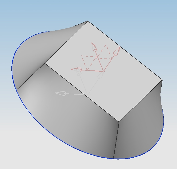

发表于 2008-1-10 22:05:00 | 显示全部楼层 来自: 中国山东威海
楼主,你说的其实就是实际生产中的天方地圆,或天圆地方,我用直纹面作的,你看看大体是这个样子吗
