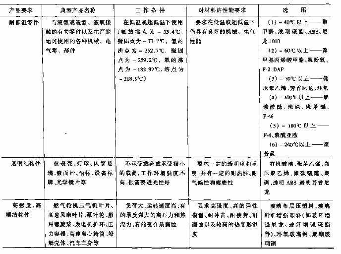

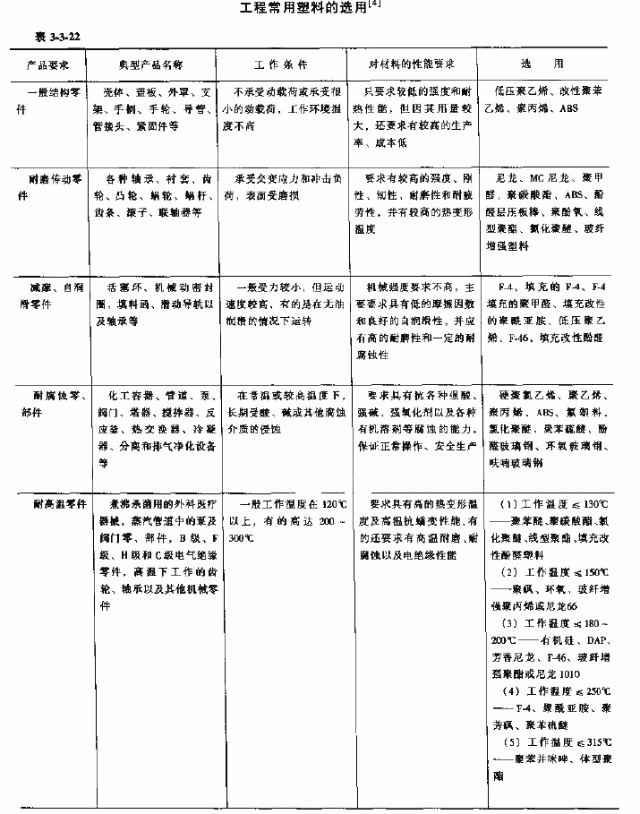

发表于 2008-1-4 12:19:45 | 显示全部楼层 来自: 中国山东济南
先看图:这个是工程塑料的以选用,和使用状态结合:
5 r4 B% U/ Q* H 5.JPG 1 r5 x  [& n- P# h1 Z' f
6.JPG 7 u* p0 M: e8 h( c! F; h' ]+ B
9 t" n1 t" [( b4 e从图中可以确定楼主齿轮和齿条需要选用的塑料为第二条耐磨传动零件!如果加上塑性好,可参考技术手册对各种塑料的塑性和强度值来确定!; N5 ~$ Q$ ^: ~& q0 V6 F
如果楼主批量大,可考虑做模具直接成型(一般做玩具或塑胶轴承的都可以加工),他会推荐材料选用!
