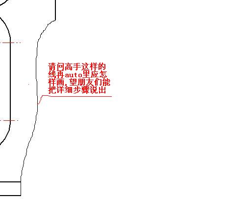

朋友们请看图片!!!请指教!!!

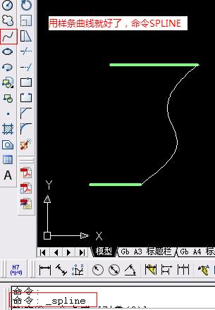

用cad的样条曲线来画* V" e4 B* n# g% p3 r% o0 H
要配合鼠标右键
9 S3 U" z& N$ K# H5 o1 c- D0 u$ L同时按键盘的Shift及鼠标右键,选择最近点是关键
★新手★ + 3 应助
发表于 2008-1-4 12:02:30 | 显示全部楼层 来自: 中国上海
用SPLINE,根据提示操作画样条曲线。

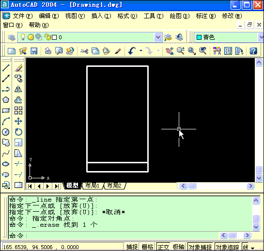

可以用徒手画命令来实现,SKETCH  然后给出增量 再键入P 再拖动鼠标即可
