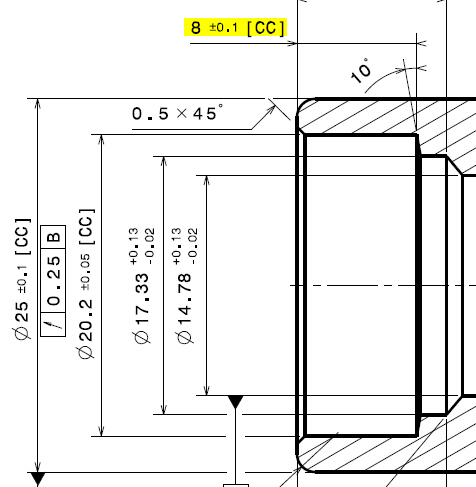

如图黄色关键尺寸,最好用检具在加工中进行全检?请问大家对于这样一个有底面是斜面的,如何设计检具检测深度?

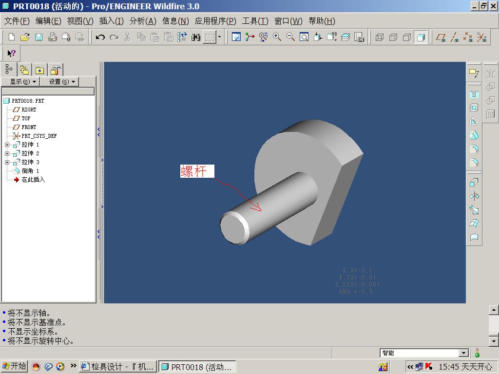

做一个直径20.15mm厚6±0.005mm的缺边量块来间接测量。4 E) m9 G( {% {

 楼主| 发表于 2008-1-4 15:35:17 | 显示全部楼层 来自: 中国江苏无锡
缺边量块没用过,请问楼上能不能赐个简图或者给点相关资料.
发表于 2008-1-4 15:46:39 | 显示全部楼层 来自: 中国安徽合肥
回复 3# 的帖子
已重新编辑,可否合意请查看。
发表于 2008-1-5 07:05:43 | 显示全部楼层 来自: 中国江苏常州
看不清你的图纸!!!!!!!!!!??????????
发表于 2008-1-5 07:10:31 | 显示全部楼层 来自: 中国江苏常州
上数控车,这种精度能完全保证,没必要做量块全检,费力费事。

发表于 2008-1-5 10:16:24 | 显示全部楼层 来自: 中国河北唐山
我认为做一个整体的量块测量更准确,厚8±0.005mm,直径20.15mm,使用百分表测量工件的端面及量块的端面之差值,即是误差值, x) E5 F/ F7 x2 n- w* P0 t# W

数控加工只是说不良品的机率较小,不能说是没有不良品。但检测工具不管你是用的设备是什么。都必须具备的,我同意8楼的方法,只不过要增加一个准确的校对的东西就可以了,2楼的模具不用缺边,但外径一定要做在下公差,使用这样的模具全检比较省时省力的。
