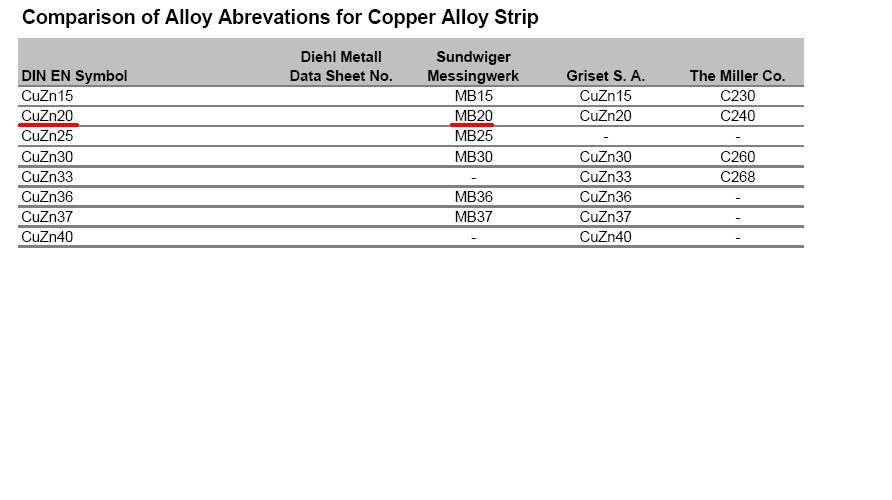

有谁知道MB20铜的化学成分?谢谢!

5.JPG 8 t: V$ i1 u+ i' h" w0 Y$ O. T" [8 R; H
" S+ j6 b" h! _9 K
材料:CuZn 20
标准:DIN
国家与地区:Germany
金属类别:Copper Alloy
次级类别:DIN 17660 Wrought copper alloys; Copper-zinc alloys; (brass); (special brass)
注释:Chemical composition
8 }/ ]7 H3 U9 y

化学成分 (%)* Y9 G, I) P: a
http://www.key-to-nonferrous.com/cn/img/nav/spacer.gif
# }  \6 q4 u2 p0 g
元素最小最大近似的
Cu 79.0000 81.0000

Zn Remainder
