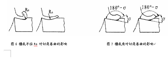

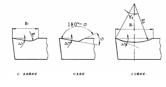

谈谈断屑槽对断(卷)屑的影响; f/ r4 z2 x. S  z% w
7 K$ A* e$ w4 U* b2 e0 L! m, D4 ]& i  Y/ o* l  v
断屑槽的形状有直线圆弧型,直线型和全圆弧型三种(见图5)
5 D: {. S3 d1 V% Y7 H. ?
& o7 G, [# G$ {# ^& k# g, S, G
% T7 @  W0 m1 B% j4 y   l、直线圆弧型断屑槽(见图5a )槽底圆弧半径Rn的大小对切屑的卷曲和变形的影响。Rn 小,则切屑卷曲半径小,而切屑变形大;Rn大,则切屑卷曲半径大,而切屑变形小.(见图6)。在中等切深下(切深ap=2~6mm ) ,一般选
: e) N  A2 \$ u, ^6 z( T    Rn =( 0.4~0.7 ) B ,B 为断屑槽的宽度。
' ^" @; {: J5 i0 C1 |1 V( \% H: f2 m) t+ ~8 a. {) h4 v* }/ C
6 T2 `6 t2 n* s) T% b( b) R' T    2、直线型断屑槽(见图5b)其槽底角为180°-σ(σ称为断屑台楔角),槽底角(180°-σ)代替了圆弧Rn 的作用。槽底角小,则切屑的卷曲半径小,切屑变形大;槽底角大,则切屑的卷曲半径大(见图7) 切屑变形小。在中等切深下,断屑台楔角一般选用60°~70°。
: Y! \# J8 r1 b; H" Q
  a; N3 {8 I' }/ V
: w; q% {  r* ~2 y* F7 {3 E上述两种形状断屑槽适用于加工碳素钢与合金结构钢,一般前角在γ。在5-15°范围内。
3 U; I3 Q. W' z  F2 Z* }, u' C! v: w% |
" ?2 _+ f7 z; X# n$ m
- A/ q& r3 p1 \( N  3, 当切削高塑性材料时(如紫铜、纯铝,不锈钢等),常选用全圆弧型断屑槽(图5C)。因为加工高塑性材料时,刀具前角选得比较大(γ0=25°-30°)同样大的前角,全圆弧断屑槽刀具的切削刃比较坚固,另外槽也较浅,便于流屑,故比较实用(见图8 )+ s7 }3 \, Z8 b' j- Z) h  D! p

1
1
6...7
6...7
8
8
