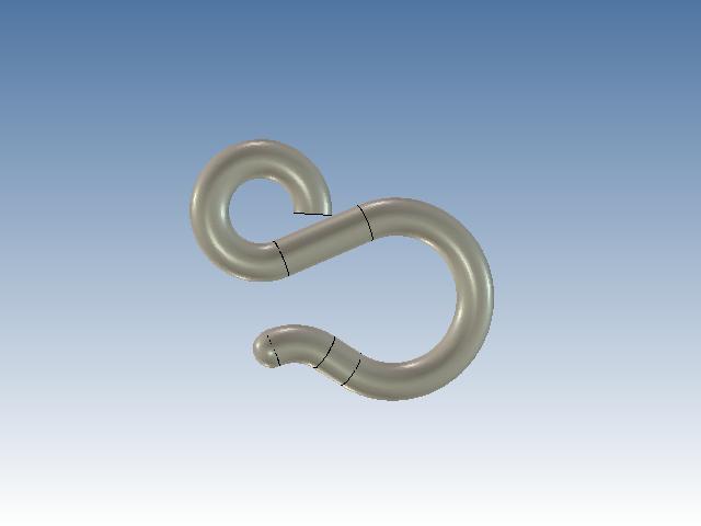

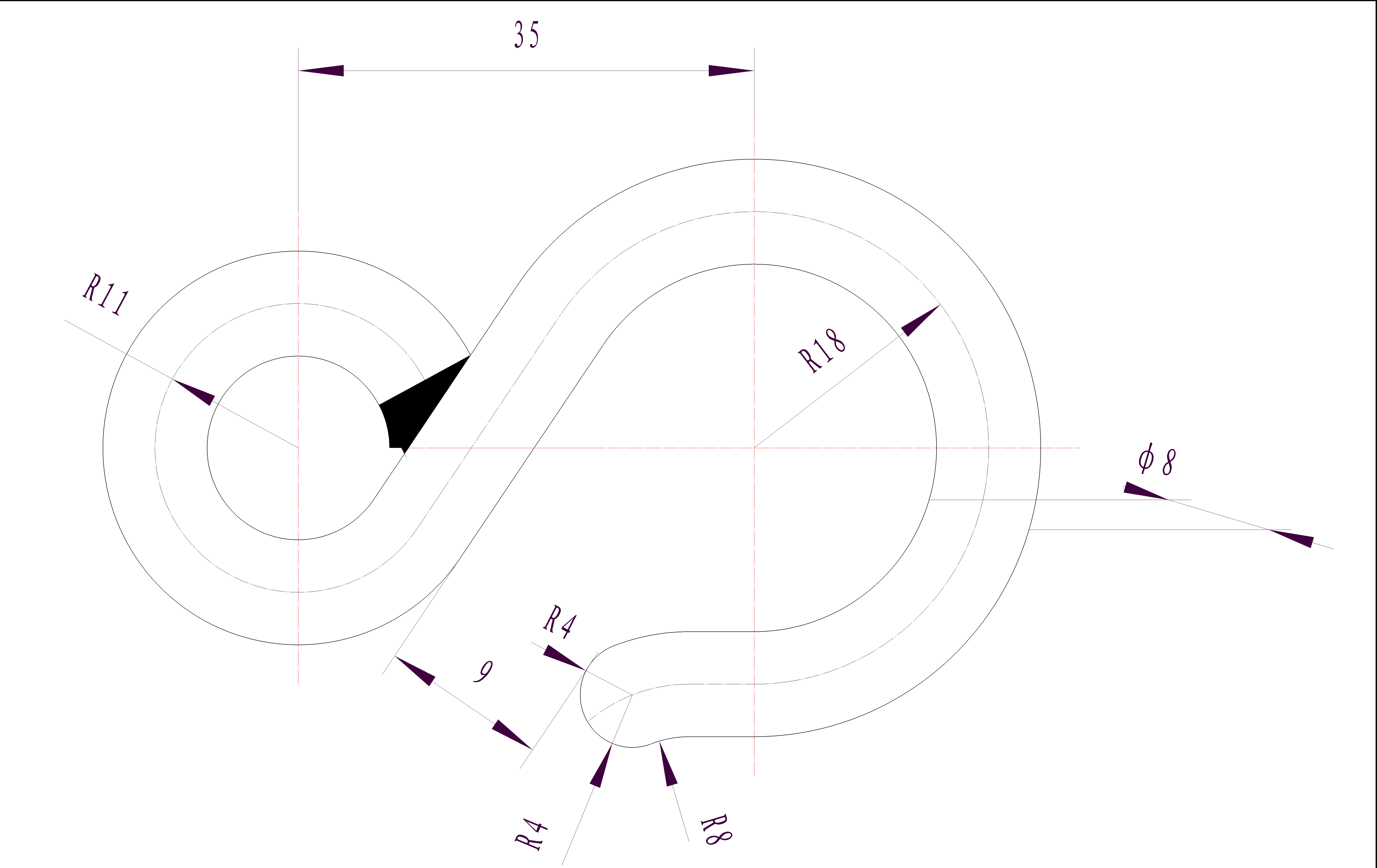

钩子前端有一段直线,直线后有很小的一段圆弧(R8和R4),这一部分如何画,怎么让最后的圆弧(R4)和其他两条短圆弧(R8)相切?请高人指点:time:# i3 }2 }: P( C# p% k

钩子图
前边的图片没传上来,请看这张
发表于 2008-1-5 10:59:36 | 显示全部楼层 来自: 中国浙江宁波

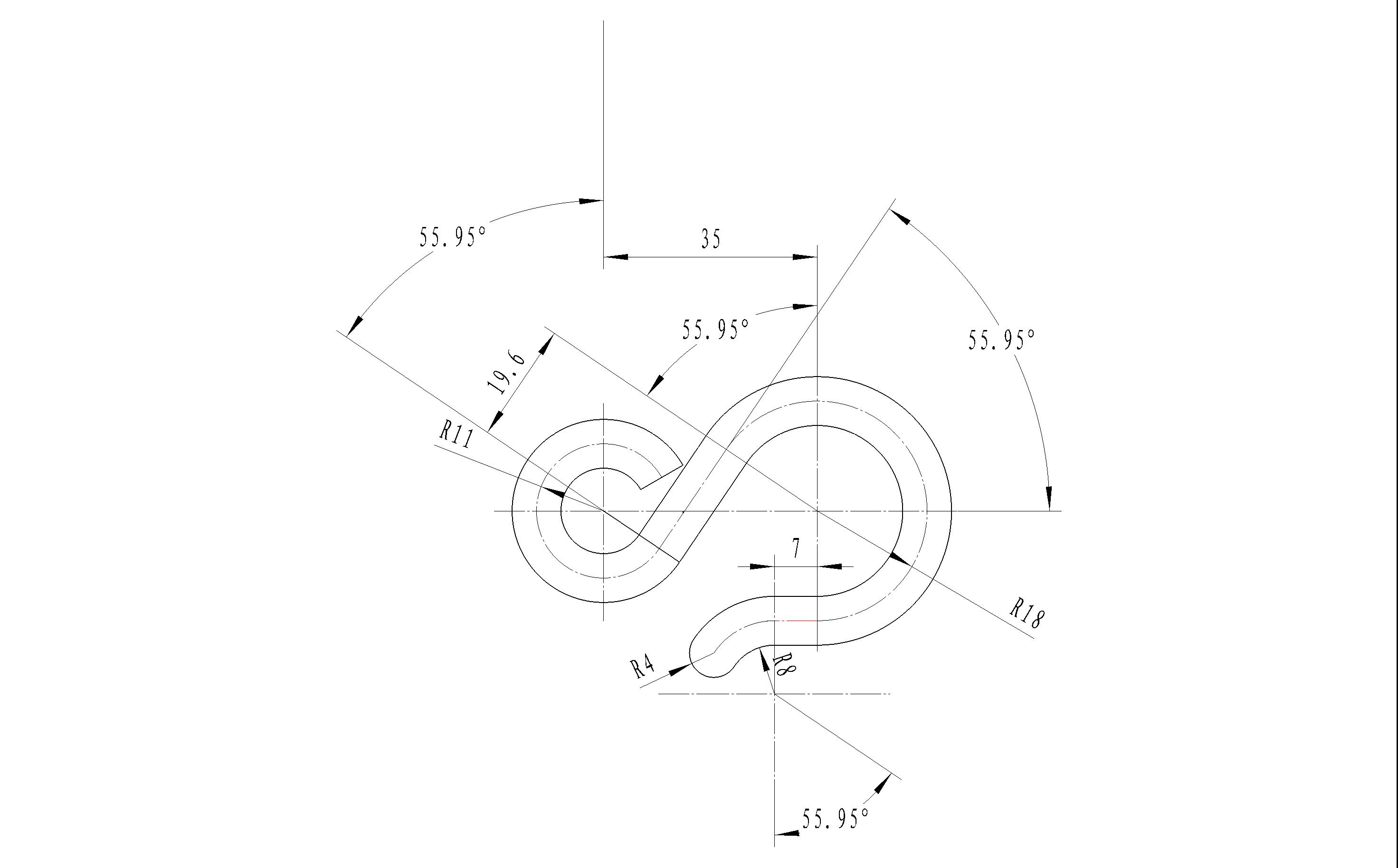

楼主图中R4的坐标值是多少?如没有只好照实物去校验了。
发表于 2008-1-5 19:52:02 | 显示全部楼层 来自: 中国山东烟台
