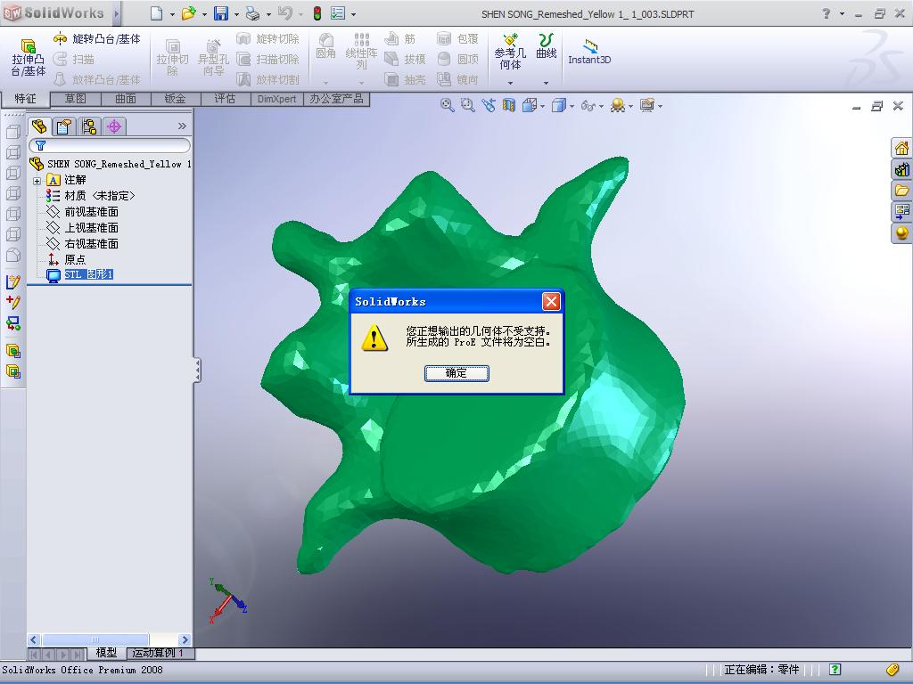

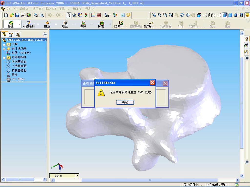

各位,我用逆向软件生成stl文件的,) j4 [) q- W' x; \; U
但是pro/e不能打开的,查网上资料说soilworks可以打开的,- d" d& W  B5 w) p* c
各位可否帮忙打开后生成实体,存储为pro/e格式或者igs格式的。+ P0 N6 x! C8 g6 ~$ U! m% d
多谢各位帮助的。
7 R7 v: [9 ]9 ]) }- {  v* \; E' A) b# j- v
我想生成实体后,导入到有限元好分析的。
, i4 s$ Z8 B/ x/ p) P1 Q我用pro/e打开igs格式的总是无法生成实体的。5 \8 _# x& o9 r  D$ g' v/ v
所以用这个软件看看的。9 B! G# T5 ^. S/ U4 _
多谢各位的帮助!

发表于 2008-1-5 09:03:53 | 显示全部楼层 来自: 中国广东中山
兄弟,转不了igs呀
发表于 2008-1-5 09:09:02 | 显示全部楼层 来自: 中国广东中山
用sw2008也不行
发表于 2008-1-5 09:10:37 | 显示全部楼层 来自: 中国广东中山
我看了看,sw打开也不是实体
发表于 2008-1-5 13:51:06 | 显示全部楼层 来自: 中国广东东莞
不好意思啊,楼主,用SW打开后也不是实体啊!

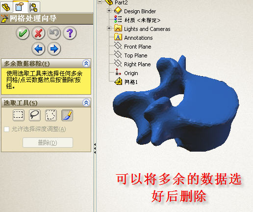

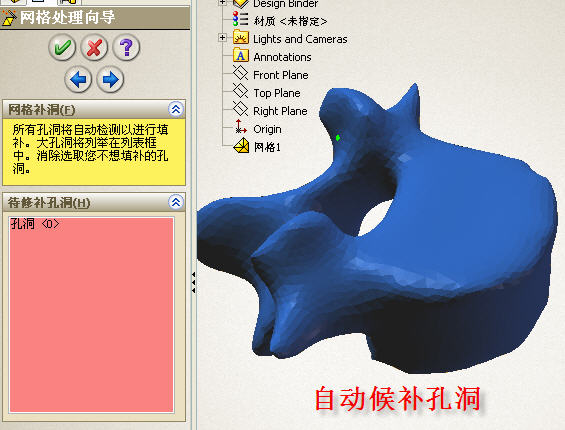

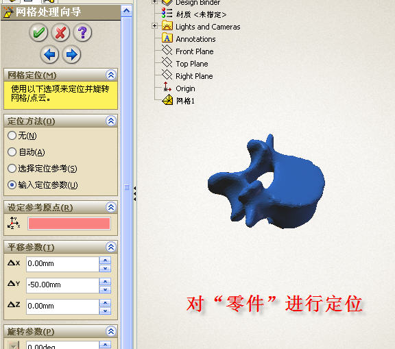

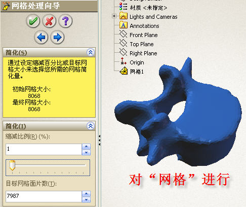

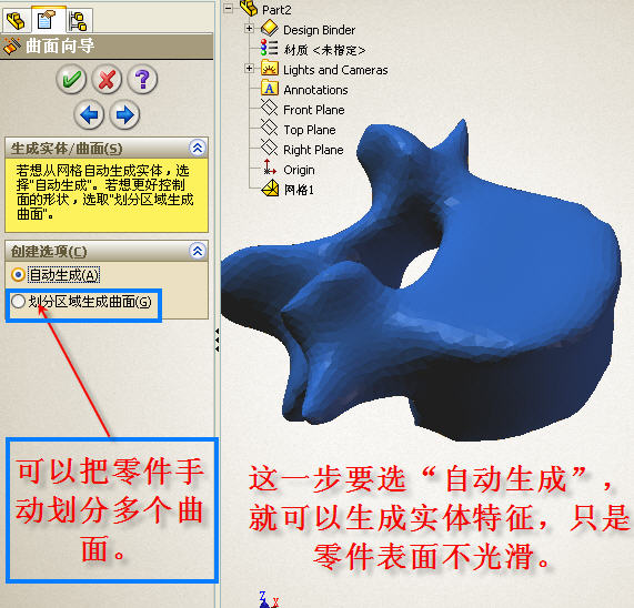

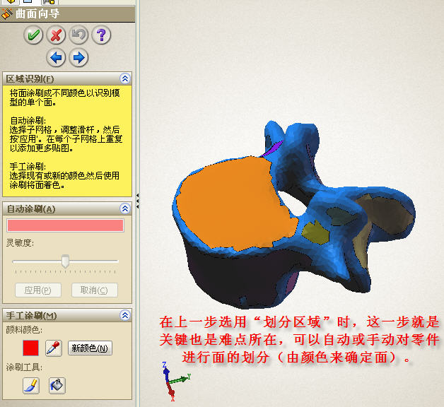

这是用三维坐标扫描仪做出来的点数据文件,还不是实体特征,要用逆向的技术做成实体,SW里也有用于做逆向的插件! d  l7 T' e1 n, D4 L$ f+ H
, w! [! d- D0 f. c* q$ b6 V9 E, |只是要另外生成的,对电脑硬件要求高,我也不会做,只是随便用SW插件的逆向插件:网络处理向导默认生成一个实体。% B! y* }0 Z3 A( H$ |) o* s
. R  V( A9 @0 U& L! P0 [: |! C: V做真正做逆向得分出很多块面来,然后修补曲面得实体的。$ o- L6 t4 X) P! L, [' R5 {
( }" [7 K+ S5 b1 O. J

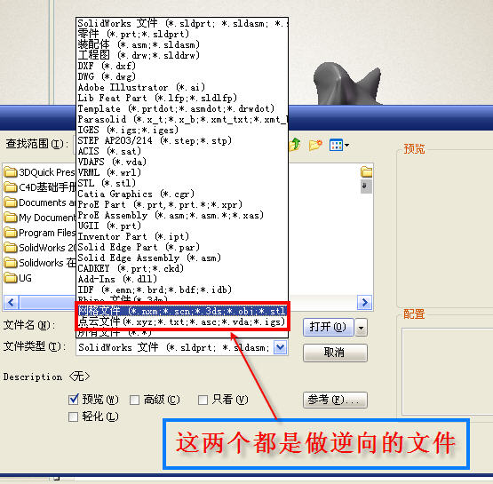

8 A( L5 T/ W& aSW(只有SW2007以上office Premium才有这个插件)里:工具---插件---将ScanTo3D插件打开,! z3 v/ E' m6 I9 p
然后在打开文件时选用:  B, q9 w0 ?" v, [: J9 i2 W
1.jpg 8 A' F& E" s. X' x

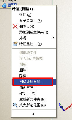

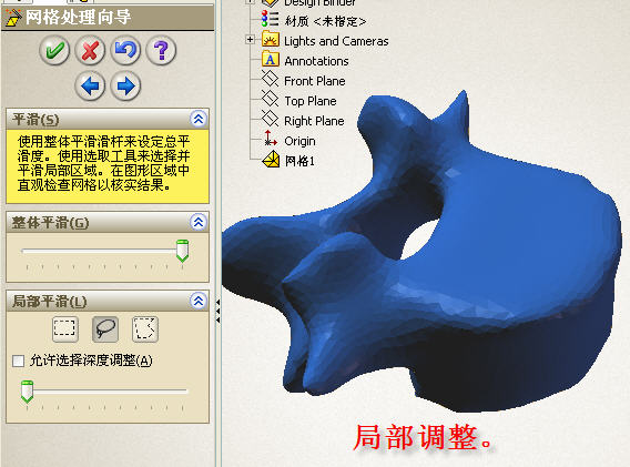

; U7 u( H/ \3 E3 a* [. G打开文件后可以看到“网格”文件,右键网格文件:
4 X4 `5 u' [; K& C$ I' ?7 k5 N1 \( ?. E% P
0 A8 E& e' K$ j0 m0 M$ z$ @
7 a9 ?/ S3 S* M 3.jpg % y" y, O1 g( C- e
0 \0 e3 L, i% |# J4 J
1.jpg ; G7 }. `; Z: \  S+ ?
5 C1 j7 B5 C( P7 x# S9 |' [! Z
# _  @7 L  N. _9 v% s$ A" t+ d0 e+ t% H& M, f6 H# I; m
3.jpg % m3 u" C- j; ~' |7 X5 L8 |( Z
. _; K* a/ p6 O
4.jpg 9 O5 X. S7 I- B) C, g1 C1 p
% z/ G8 Z/ \1 Z) [3 D5 H  R 1.jpg
1 ^, K5 a4 l% n4 G7 K' ^* P8 R2 T% Z% r+ V; n9 Z% x" p+ U
2.jpg 9 d( ~) x* I1 f3 r3 u6 {
. d) m3 ~% O5 L- q- C$ _

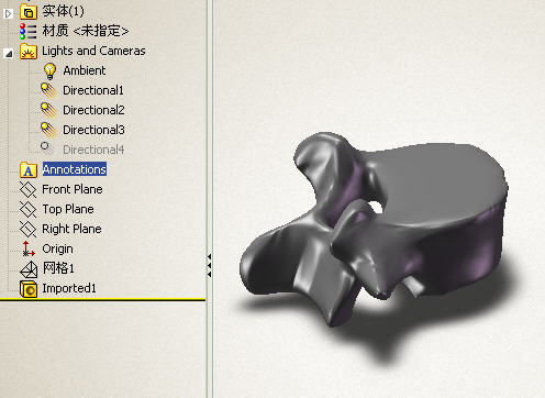

生成面后就是要动手做曲面啦。9 R7 B, X+ Z' \7 L/ O
: h# r- k" O& q# s) O5 M# C( ~[ 本帖最后由 hahap 于 2008-1-5 15:14 编辑 ]
