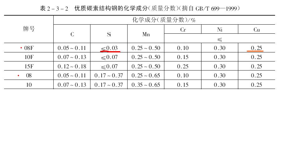

030 A 04 对应08钢! ^0 o1 W( N2 V# j1 y- W0 M. N
材料牌号:030 A 04
标准:B.S.
国家与地区:United Kingdom
钢组:结构钢
次级类别:BS 970-1 Wrought carbon steels for mechanical and allied engineering purposes
9 x7 J% r* c+ _$ j: k/ v; e, J
化学成分 (%)
: m# K3 W1 x- o6 y! m$ {! R
http://www.key-to-steel.com/cn/img/nav/spacer.gif9 g/ y0 f  r3 D5 L/ q" m' A
元素最小最大近似的
C 8 ~+ N- ?" g( N7 p  ]/ T2 t
0.0800 5 W9 M, ~9 F9 j( f0 \2 h
Si 0.1000 0.4000 3 [% A9 T. w$ c( H& z8 i$ x$ Y# M# m
Mn 0.2000 0.4000 7 H$ g2 c! U; {) c0 Z
P . `3 D2 z2 C* a4 V( f9 t. _' {
0.0500 : K& ?7 r6 F0 G, v$ }
S - N' y5 t8 V5 q8 c! y2 O7 k, \
0.0500 1 T$ T0 J% Q5 ]: ?  L5 g. Y- r
Cr
5 ^. E! u- E# V, g* \; F
0.3000 * {& a" s4 p- N0 Z9 v( h
Mo 0.1500
/ y+ X9 S3 T' }' R$ J2 {
Ni
6 S4 \4 X" X, }) Z* S
0.4000
  n% }/ d% Q! @9 k  O, C7 \& n2 p
8 [4 A8 v  ?: _( K  M
( s0 h+ e7 y. v% h5 K, h: i/ m/ l
- X' `0 i$ i# x6 W* N  q0 a8 P& m- l
