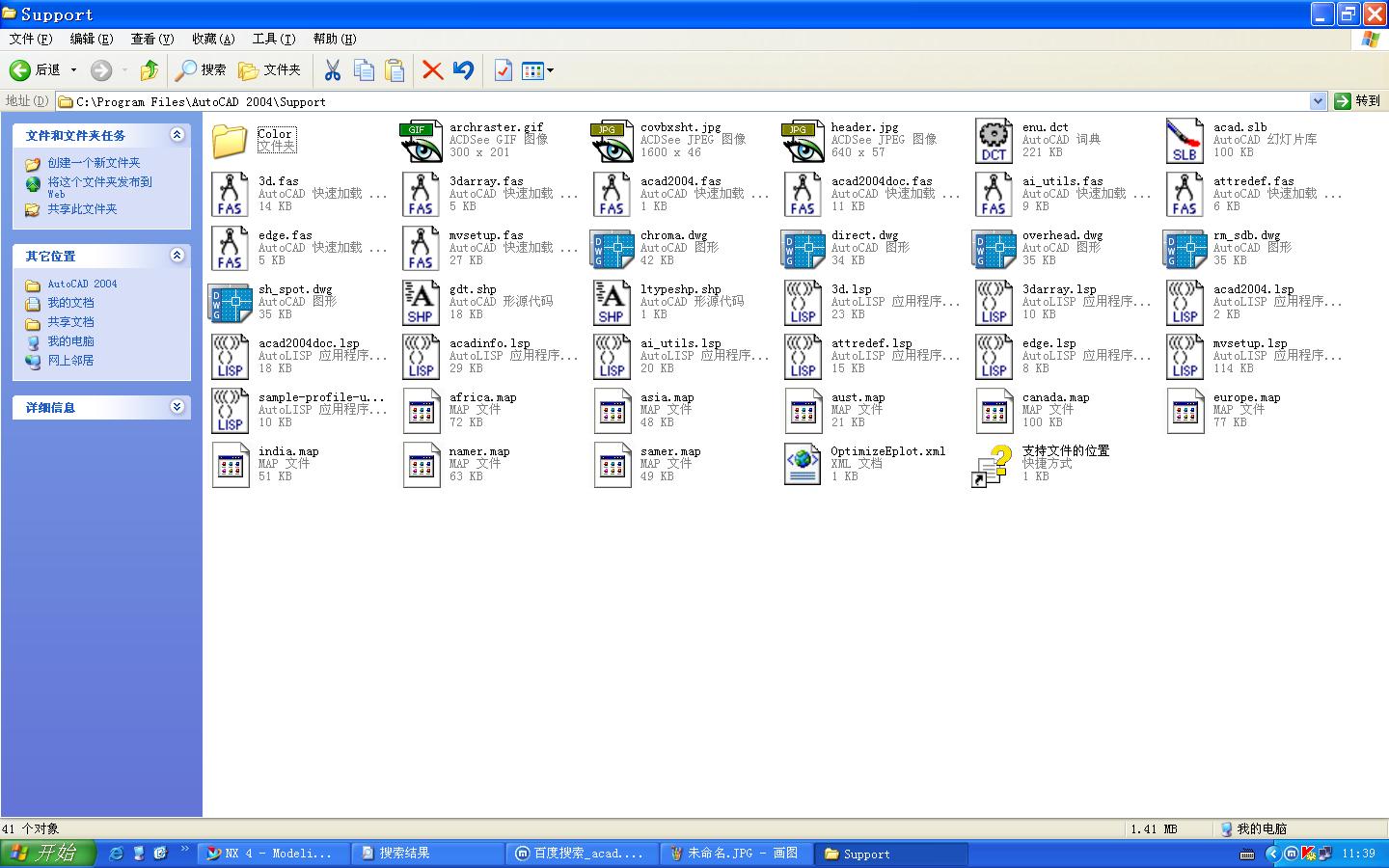

中这个标好几天,都没有搞定.看了网上一些资料,说要删除support下的ACADAPP.LSP和ACAD.LSP;修改ACAD.MNL.可我找不到这些具体文件,如图所示,望高手指点 :handshake :handshake llll.JPG 9 N# J6 C2 W! ~4 d- T8 K

发表于 2008-1-5 12:10:59 | 显示全部楼层 来自: 中国河南安阳
原帖由 wisyf1314 于 2008-1-5 11:43 发表 http://www.3dportal.cn/discuz/images/common/back.gif' O4 i% Y4 Y( ^
中这个标好几天,都没有搞定.看了网上一些资料,说要删除support下的ACADAPP.LSP和ACAD.LSP;修改ACAD.MNL.可我找不到这些具体文件,如图所示,望高手指点 :handshake :handshake 710433

发表于 2008-1-5 12:24:24 | 显示全部楼层 来自: 中国江苏镇江
原帖由 wisyf1314 于 2008-1-5 11:43 发表 http://www.3dportal.cn/discuz/images/common/back.gif- j) P. w& I5 L

 楼主| 发表于 2008-1-5 13:56:18 | 显示全部楼层 来自: 中国广东东莞
楼上说的哪些方法我都试过了,都不管用啊,可能病毒升通级了吧
 楼主| 发表于 2008-1-5 17:16:17 | 显示全部楼层 来自: 中国广东东莞
呵呵,我找人终于搞定了+ c+ B8 y# L2 S. H5 j9 H( |
5 ]/ F3 K( L8 X8 u, \方法如下:  s" a9 w, S# l  z3 n0 u" B" V
2 J1 }* X" S. t+ M% m9 l
  1.将所有隐藏文件显示出来
% Q' M! z% F& }1 [7 @ 2.查找ACAD.LSP文件,并全部删除0 F( d8 i9 O# ]0 q2 `
3.删除CAD的安装目录
+ M6 k: M! ?) [" }$ ]0 h9 Z 4.删除所有AUTODESK文件夹* g! J) Q9 X* K/ P
5.重新安装CAD
