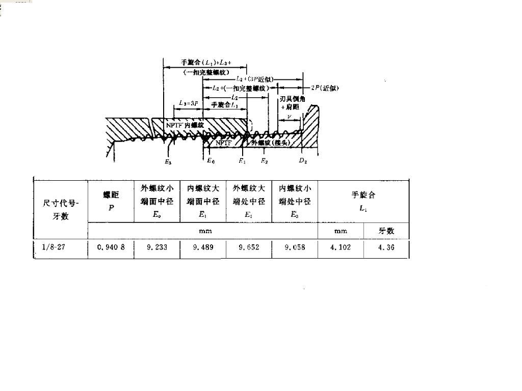

最近要加工一种美制的1/8-27NPTF 内螺纹,要求用检规检验的,零件材料20#钢,请问螺纹底孔该怎么加工?加工多大?是否要锥孔做底也?攻丝该怎么攻?
3 U/ |% L: T9 k       论坛里关于NPTF螺纹理论较多,但加工说的较少,希望有加工经验的网友提供些加工经验。
发表于 2008-1-5 14:57:40 | 显示全部楼层 来自: 中国上海
这个是美制干密封圆锥管螺纹,加工它好象不需要加工带锥度的内孔吧.至于底孔多大,我不大清楚,用丝攻攻丝可以吧.
发表于 2008-1-5 15:43:05 | 显示全部楼层 来自: 中国江苏常州
有标准丝攻,加工和一般攻丝没什么区别,注意控制深度就行了。
