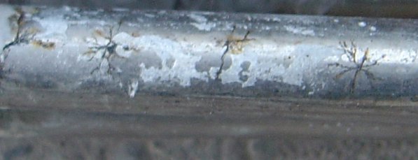

到了冬天,为了偷懒,听说热得快烧水快,一试还真行。
3 A" F! ]% b" o5 t' z! o可是好景不长,十多天就发现热得快的管子表面呈现黄色的锈点,表面很粗糙,看上去还很恶心。想到前段时间还喝过用它烧的水,便惶惶不安,恐命将不久已。再也不敢用了,害怕某天烧水是被漏电伤身。9 I: ^( n8 a( j  d
不知道各位有没有用过这玩艺,可是我仔细想想,以前在很多的公共场所,也是用同样原理的电加热管在烧水,听说现在很多宾馆的锅炉还用这个烧锅炉。所以想请大家讨论讨论:
' t+ X- V. a$ u, u- f& F; l" Q3 g# v1、这些类型的电加热管都是用什么材料做成的?
; ]8 F1 z8 {' P3 ?  F/ h" n$ V" l2、烧的水有没有对人体有害的物质?4 F, v! J7 h! O( b  U1 B$ L
3、我发现在管之间的水垢明显堆积,难道两管之间由于距离短,温度要高于各自的另外表面而与水发生了更多的什么反应?
4 n4 r- C: |! N4、水垢怎么沉积在管表面了,难道有吸附作用?沉积水垢的速度与水质有多大的关系?

1、所有烧水用的器具都会产生如你所说的水垢,这是软水与硬水的会产生多少的问题,如:烧水壶:水烧好后如果不清理,肯定会出
5 o' t9 B7 e; O+ D  \) i: g1 g2、加热管外材料常用的一般有三种:1)、不锈钢;2)铁镀铜;3)铝材
' e- k7 a3 @$ t5 T) y# M1 k( f3、如果是正常的不锈钢制的热得快,正常的水,一般不会出问题;
6 r4 w4 U& n) Q( D+ ~* f& [4、如果你每次烧完水后,象清洗锅或不锈钢水壶那样清理干净,就不会出现你所见到的现象了! :lol: 关键还是一个字:偷懒!!:lol: :lol:

楼主说的这种电热管是劣质的,这种管是普通碳钢材料外面有镀层,用时间不长就会生锈。较好的用铜管或不锈钢管,这种产品能用很长时间。镀层脱落对人体没有好处,管下结水垢是正常现象,与电热管无关,是水硬度大的原因。但可及时清理水垢,可保持快速传热。

一楼所买的热得快就是三楼,楼主所说的劣质产品才会这样,我以前驻在外省办事处也曾经买过一个热的快到现在整整8年了,外表到现在还是很好。(但是是真正不锈钢的)

看看用来烧水的还是正宗316L材料做的加热管,怎么就这样了?" G( R% ^' I; ^% I) Y
请大家分析看看是什么原因?
