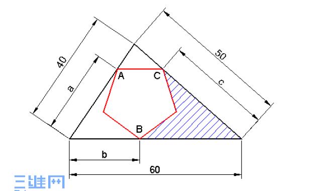

这是我在三维网里面下的一套题中的一个,请问怎么样画出那个五边形呀

似乎条件不足啊

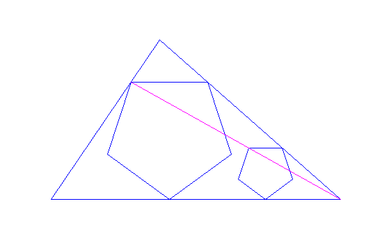

1、画出三角形
; _& F9 R: Q. T* O" M3 C/ Z2 L2、随便画一个正五边形,放在图示小五边形的位置
! a% W0 N1 n9 C* u9 Y$ K  a& U3、画辅助线
. }% `. @. {+ c: s4、参照缩放) X1 S2 X: a: f8 ~+ F

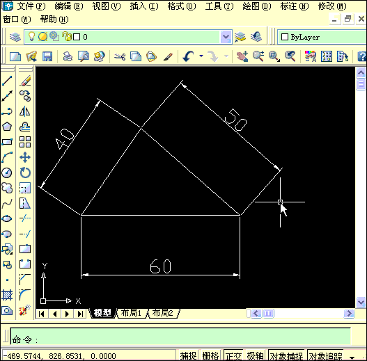

我能问问怎么画出三角形吗??
发表于 2008-1-6 00:30:47 | 显示全部楼层 来自: 中国广西北海
是呀,谁能说下上边的那个三角形怎么画?

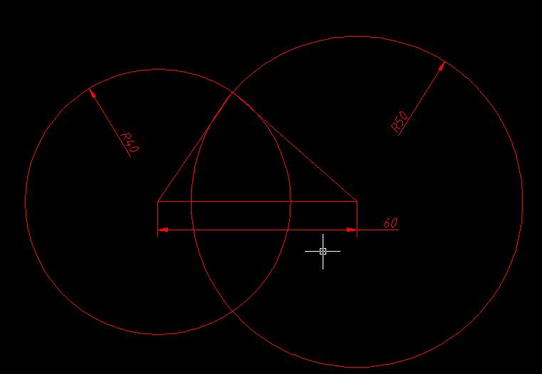

发表于 2008-1-6 07:28:22 | 显示全部楼层 来自: 中国
先画水平线段60长,以其左端为圆心,40为半径画圆,再以60线段右端为圆心,50为半径画圆,在两圆上方交点和60线段两端连线。
. l! i& h6 u* K2 B! L! K" g- F/ {3 R! o楼上两位应该去温习初中平面几何了

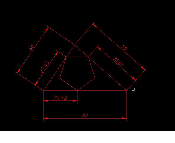

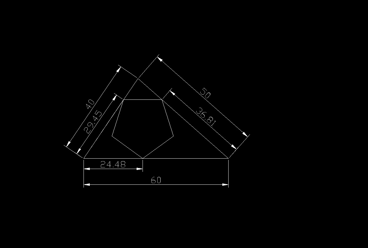

Drawing1.jpg 蒙高手指教,我也画出来了。谢谢帮助。

 楼主| 发表于 2008-1-6 15:58:07 | 显示全部楼层 来自: 中国湖南长沙
三角形好画呀,就按楼上的那个方法,用辅助圆就可以了
发表于 2008-1-6 16:51:50 | 显示全部楼层 来自: 中国河北沧州

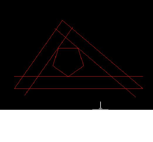

我用的是缩放做的,挺容易的+ S! E1 U1 C0 d0 q6 A6 E- R/ o: I/ M# w
先画好三角形,然后任意画五边形,然后偏移到五边形的顶点,剪切后缩放就可以了

用 三角行    推出五边行的   边长

发表于 2008-1-7 19:58:26 | 显示全部楼层 来自: 中国河北沧州
三角形还不好画吗.下边成直线后.用二个端点作圆不就是了.呵呵

先作出三角形,然后作出ABC三点,过三点花圆,再画内接五边形即可

这个是开始,(1)做60.40.50的三角形
% Q- k0 D# {( _5 h( t+ w1 `(2)在三角形中做任意五边形,将三边通过偏移的办法到五边形的顶角上4 S7 ?3 \6 N. E1 J
(3)剪切,缩放成型,缩放要通过参照来实现的,要是不会的画找本基础的书看看缩放命令吧
' p( A5 a2 F/ j: `( o好了,我也是个刚学的,只能说到这个地步了,不会看不懂吧!!
