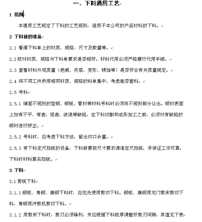

机械加工通用工艺。经典!建议楼主最好能作个内容说明,一目了然。7 Q1 I( ]9 A* d1 H/ ]; V
补充一下,主要内容:! k$ h4 K2 T, R
一、下料通用工艺
/ p4 q+ D5 m/ _9 E, J; f4 Z' k' m二、冷作(铆工)通用工艺  T, X8 o8 L1 {/ J
三、焊接通用工艺
  ?; `: N+ F5 |7 m: `* o四、金属切削加工通用工艺: H" ]8 I1 _$ m5 J1 G, Z) [
五、刨、插削加工通用工艺! n. v0 l# j+ m# |5 N' x
六、镗削通用工艺" K- P6 b& |" }! a
七、磨削加工通用工艺7 E1 c( _4 I, g. O9 O# E, R
八、铣削加工通用工艺3 h" U+ A4 P2 Q& L- x( v+ C* |
九、钻、扩、攻、铰通用工艺
) ^3 D  e2 h# u5 [( [十、热处理通用工艺
8 ^. i) u6 n; [十一、钳工(装配)通用工艺
/ E- \: ?7 Z6 Y: \2 P4 c5 X十二、涂漆通用工艺
