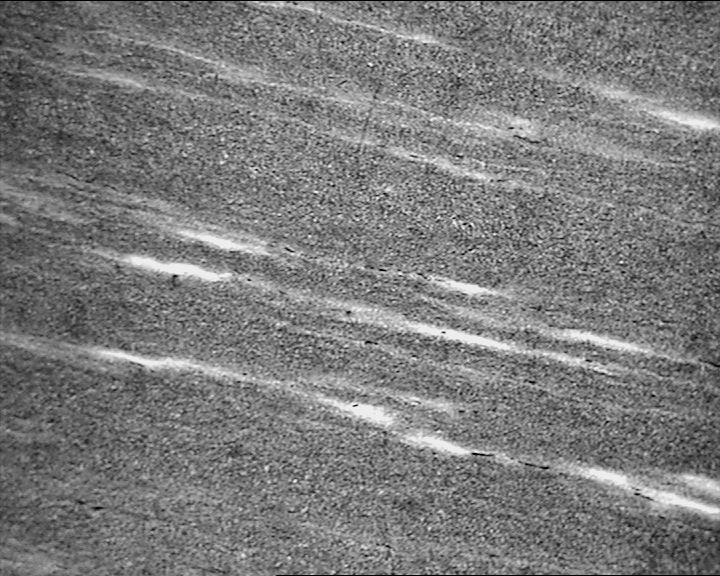

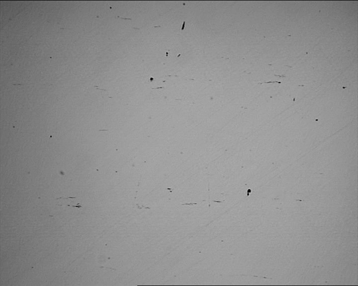

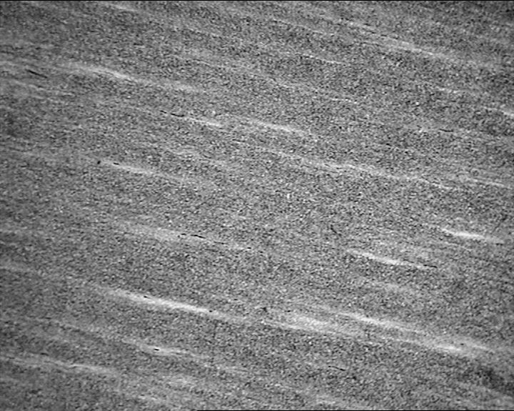

各位大侠,我这里有个金相,望大家帮帮忙看一下.2 ^. h6 P5 I! \4 _& {. X
热处理工艺:860-900度淬火,700度回火.
X100
X100
X400
X400
未腐蚀,X100
未腐蚀,X100
发表于 2008-1-5 23:18:36 | 显示全部楼层 来自: 中国甘肃嘉峪关
是轧制过的材料,带状组织很明显啊
发表于 2008-1-5 23:25:01 | 显示全部楼层 来自: 中国湖南湘潭
照片和样做的不怎么好
7 k" @2 }2 J2 V- k4 W! g7 ^& U3 ~夹杂明显有A类和D类8 j8 Q" Z/ Q, M3 U6 y9 b* g
抛光没有抛好  C和B类就看不清楚是脏还是夹杂
* J5 z, [% T) V1 H: S组织应该把工艺还写清楚一点 照片也照不怎么清楚
) ]  [0 Y) w- f看工艺应该是回火S
发表于 2008-1-5 23:26:18 | 显示全部楼层 来自: 中国湖南湘潭
那白的带应该是做样没有做样的问题

不要急,慢慢来。多看看实物试样,并常与图谱比较,功到自然成。/ I1 }- K; Q7 R2 A3 a$ E$ e  b7 x
像这种调质处理工艺,应该还要在400-500倍下观察回火索氏体组织是否理想(700度回火,温度是不是高了点儿?)。
: S) {8 l: I: v, C- I# e+ f至于带状组织,是原材料中夹杂物引起的。这种类型的夹杂物用正火方法一般不能改善,只有通过增大锻造比的方法改善。
