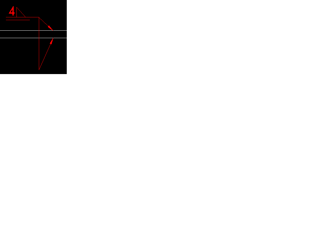

[已解决] 谁知道这个焊接符号什么意思啊?救命啊
发表于 2008-1-5 16:36:26 | 显示全部楼层 |阅读模式 来自: 中国江苏苏州
谁知道这个焊接符号什么意思啊?救命啊3 g5 R- f+ g/ e! i3 O6 E

这个符号表示双面焊。上面的焊缝为角焊缝,焊角高度为4mm。下面的焊缝为平焊缝,即对接焊缝。要求焊缝要平,不要高出钢板的平面。这种焊缝一般用在两件钢板互相垂直的结构。

楼主的图画的不对,或者表示不全,图中不存在角焊缝结构,下面也没有对接焊缝的结构,焊缝下面的虚线画成细实线了。最好把全图发上来看看。
发表于 2008-1-6 09:09:40 | 显示全部楼层 来自: 中国天津
上面表示的是焊角尺寸为4mm的角焊缝;下面的一横是补充符号,表示角焊缝的成型要求平滑。
 楼主| 发表于 2008-1-6 12:10:06 | 显示全部楼层 来自: 中国江苏苏州
图纸上确实是实线的
% W1 o& r/ }- R; d因为是芬兰图纸
6 [) ~+ u4 w5 J4 s7 J( {6 B- w2 X好像是DIN标准的
( O. ~4 n4 i. F7 g, y跟我们这边标准不一样

就是说双面焊接,而且对焊接的高度做了明确的要求,4mm!

不存在平焊缝,按照中国的焊接标准的话,下面的应该是虚线。

9 k) V# Q0 @7 K8 E2 L是对所指的零件焊双面角焊缝,是把下面的虚线画成实线了。

键头所指的两处为相同的焊接要求,均为焊缝高度为4mm的角焊缝,要求表面平滑。

说法错误,既然这是芬兰图纸,那就是欧洲标准* l. D. j" C( {' B1 ~
双面角焊缝: I4 A% U. ]8 F5 ~, D
焊喉尺寸4mm,不是焊脚高度焊喉尺寸a=0.7倍焊脚高度Z
, U/ M9 I! b* ~/ v详细见 ISO 2553  F4 g7 r; Z5 ?' T6 Y6 _, @/ L6 K4 X
DIN EN 22553 焊缝符号表示方法
