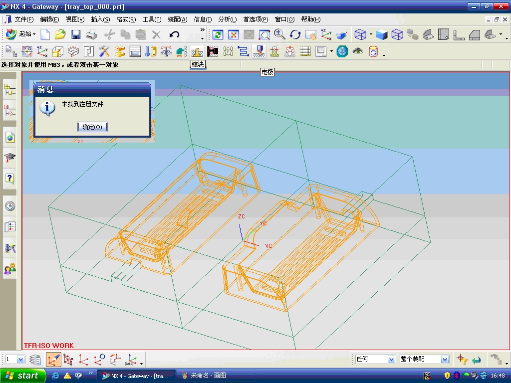

为什么我这软件 这些工具 打不开  !!请知道的解答下 !  谢谢 !!!!!!!!!!!!! q.jpg , y* _5 k6 T9 C, p, N

lic的问题?

这是根本没装MW嘛,找一个来安装一下就OK了

Lic问题。到论坛下载一个就可以啦!

你得mw没有模架  等东西
  C" _3 W1 s. N因为里面根本就没有,你可以把缺少的东西 拷进去
8 B& D* i5 K3 _4 ?这样就可以了

谢谢你们 !是     MOLDWIZARD      这个文件没有复制过去  问题基本以解决   ! 就是还有一个 “电极”工具 还是打不开 !   其他都可以了 !! :handshake  谢谢 !
