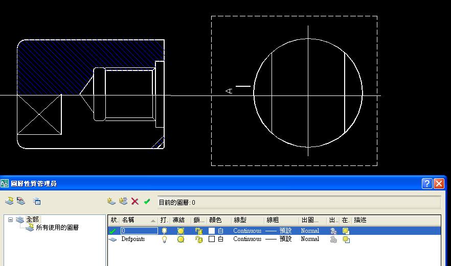

为什么这一题中所有图层都不能删除呢,出现如图所示提示,图层状态都很正常呀!

因为你图中以前引用了很多块,虽然已经在图纸里删除了,但块的定义还在,所以这些图层都无法删除。将没用的块名称清理后,没用的图层就可以删除了。( l3 ^1 Q1 e$ f2 M4 b0 E
0 w: Y# A$ @" p另外,建议使用purge 命令来做图纸清理,方便又实用+ w2 F1 t7 e% f) G8 [" ?! \

谢谢.不过这个题是模拟考题,给的图形就是这样,哪去找没用的块名称呢.purge完还是不行.

楼主没有注意看说明哦6 f' p2 ?8 @8 s8 e  c+ Q8 Z, x
当前图层自然是无法删除& [: N! l! b& S& O
把图层全改了  自然可删除9 A( H% v5 ?0 ~+ s  ^, [

呵呵,不好意思,没有注意到布局里面还有东西呢
8 ~, o1 o+ I, {
1 U' j3 J7 P; a  k7 d5 W去布局3里面把那些东西都处理掉吧,就可以啦

PU 下应该就可以了 要不然pu后在输出下块

先pu清理一下,再W写块出去,应该就可以啦

用图层映射啦# l8 e8 ~4 R& d7 C9 s/ W" q7 \5 G
再用purge
, Q$ Q9 F( e/ {. m$ G再顽固的图层都能搞定
