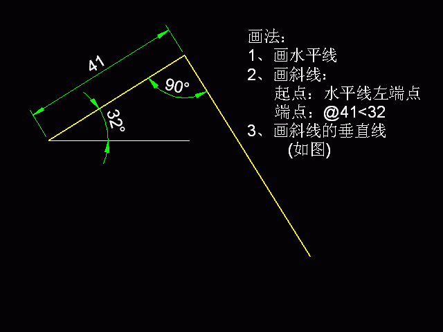

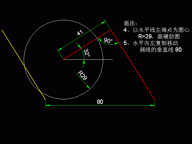

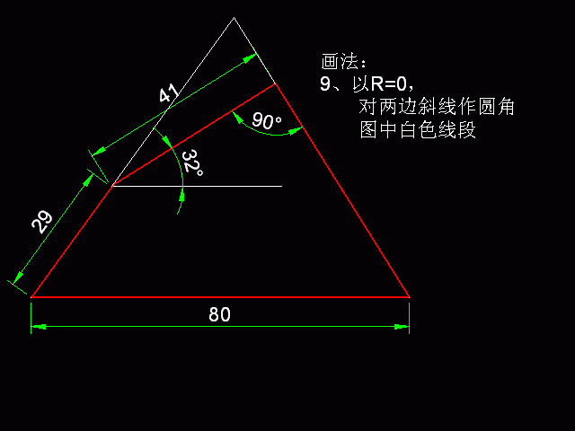

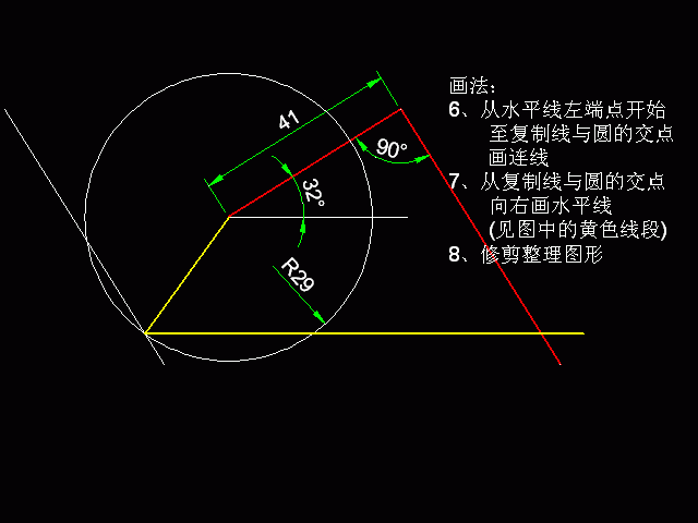

【进阶级练习题53】解题思路:( Q- v- |7 f: {# c; P: x3 c5 x
    本题相对比较简单,主要锻炼一下大家做此类图时的应) H+ A1 b& ?# A3 G+ p1 s9 u$ Q' u( l
变能力和想象力。
( Y2 E; a) A/ C4 V6 J
; e( {3 H, n% R" s9 K$ {9 P: k 进阶53解-2.gif , m3 {$ U! k/ O+ @9 M9 }
# L& O) }* z  O$ x4 Z
# z2 H4 {+ D" W2 O1 C5 W
7 s; u3 n, O# U& \4 t# i 进阶53解-4.gif + J+ ~- W/ ~& Y" E& A% T! K
