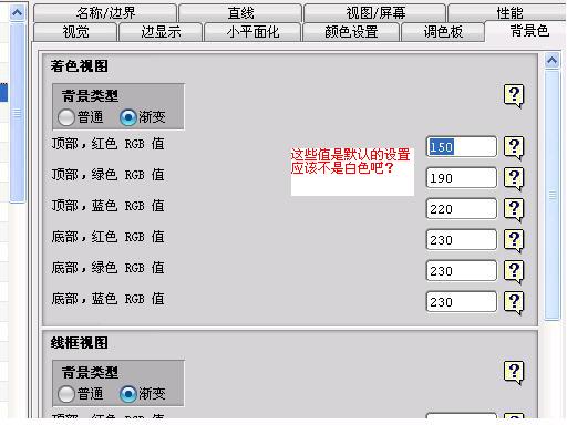

文件--》实用工具---》用户默认
: w% o- n2 P" V3 _Preference-----------visualization3 M7 q% b( ?$ p$ B; ?
, a; I# Z" O% h  s3 C
都没搞定,郁闷啊。
- R9 Z* ]1 `; r6 w% j% z- ^3 M% \. `6 E8 r; i: G

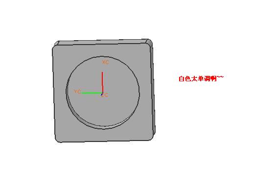

默认的RGB三原色值出来就是白的么?应该是浅绿的渐变啊?

发表于 2008-1-5 23:19:02 | 显示全部楼层 来自: 中国江西萍乡
在建模模快里按alt+p     再按V即可以编辑背景颜色

发表于 2008-1-6 12:56:04 | 显示全部楼层 来自: 中国黑龙江哈尔滨
打开的文件是继承那个文件时的环境属性

发表于 2010-5-15 10:14:49 | 显示全部楼层 来自: 中国山东青岛
文件--》实用工具---》用户默认
/ k5 O; l& J7 m* ?$ s: V6 ZPreference-----------visualization4 }% e( G9 ]0 ]3 Q" s9 F# M0 ~
' R# a4 B7 `1 Y& o还要在  首选项-背景设置,选择一下才行的
