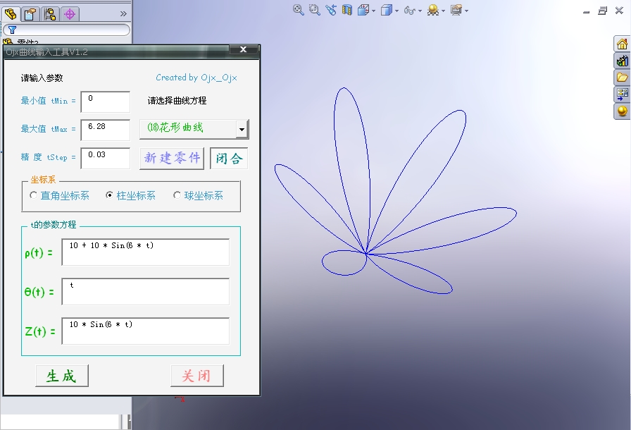

此为最终版,我不再开发这个工具了,做了如下改进:
6 K1 q4 a* I+ B% X1)支持柱坐标系与球坐标系的输入& a8 G8 W) P$ Q
2)方程中支持圆周率pi与自然底数e9 b0 b: P6 s6 \
3)修改了几处小地方
2 j; u/ _; |$ l  n# O final.jpg   |: w: s( }: n/ X- I, Y

发表于 2008-1-6 00:28:30 | 显示全部楼层 来自: 中国广东深圳
如能配上图例就更完美了

发表于 2008-1-13 18:45:27 | 显示全部楼层 来自: 中国浙江嘉兴
回16#
1.先打開新零件圖- c2 L7 W* s9 [* C" d9 f
2.在功能列選[工具]-[宏]-[執行]
. o9 o6 F# e. @2 g) r) s" g+ O$ j3.再開出樓主"ojx曲線輸入工具.swp"檔案就是: w, m  S2 n, u, L( v- {6 }+ q
~~我是2007繁體版~~
