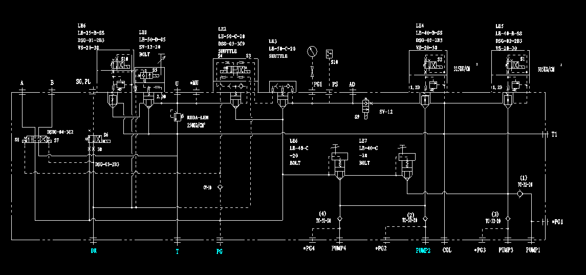

一张1600吨锻造液压机原理图,请指点各电磁阀的作用! 1600吨锻造液压机原理图请指点各电磁阀的作用.rar (343.71 KB, 下载次数: 185)

发表于 2008-1-7 14:28:12 | 显示全部楼层 来自: 中国江苏无锡
图看的不是很清楚!像S1,S2和溢流阀加插装阀组合可以形成泵的卸荷和调压的功能!在插装阀上加装电磁阀是起到换向的功能!电磁阀可以控制插装阀的控制油这样可以控制插装阀的开,闭!
 楼主| 发表于 2008-1-11 06:57:26 | 显示全部楼层 来自: 中国甘肃兰州
这个道理我懂,就是不知道具体是各个阀都是起什么作用的。关键我是个菜鸟啊。
发表于 2008-1-30 13:29:37 | 显示全部楼层 来自: 中国江苏无锡
起换向的作用呀!因为插装阀可以适应大流量不堵塞等优点呀!

发表于 2008-1-30 14:42:01 | 显示全部楼层 来自: 中国安徽马鞍山
回复 1# 的帖子
楼主这个问题问的晕。* D1 i3 o7 D' r9 B- ?
s1到s10电磁阀的功能?; o& n, [/ Y8 X; p. B! B' W, R
你沿着油路往下走,就会看懂了。具体什么时候什么阀开,什么时候什么阀关,就要看该系统的使用说明书了(或者电控说明)。因为对于一个原理图来说,要实现一个动作往往都不止一种动作控制。

发表于 2009-6-5 20:39:04 | 显示全部楼层 来自: 中国江苏无锡
要结合电气控制的
发表于 2009-6-5 20:43:36 | 显示全部楼层 来自: 美国
对于压机,结合工况来看.1 U- K: C$ x0 L& T8 K8 s
画一个图,横轴是时间,纵轴是各个电磁阀的开闭情况8 h3 R) @; m( T1 x1 ~& I4 i
横轴按着工况分几段,把电磁阀一画, 你就看得清楚点了+ D1 G( h5 B" v, k+ T2 c( E
不然你那么对着一个图使劲看, 很难记住细节.

发表于 2010-12-20 00:11:53 | 显示全部楼层 来自: 中国宁夏银川
两位四通那几组是电磁溢流,每组控制一台液压油泵。
发表于 2010-12-20 00:47:16 | 显示全部楼层 来自: 沙特阿拉伯
主要是油泵出口的安全控制阀组吧
