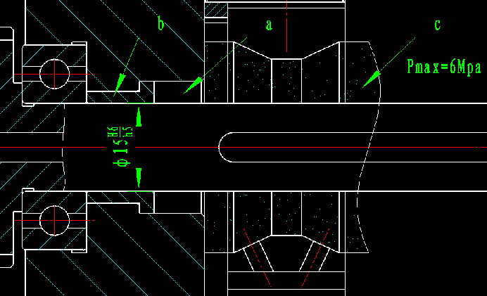

1.C为有压力的腔,前设计是在A处设置一旋转用密封圈,但到现在还未找到可密封6MPA旋转用密封圈.
) S& P  H( c7 }/ ?4 [2.B为铜轴承,本想用它起到支承和密封(间隙密封)作用,但其磨损后间隙变大,又增加了泄漏.0 E5 D0 c5 I/ z" y2 ^
3.现想按图示增加一深沟球轴承来延长铜套的寿命.; c2 H& D$ _$ U
4.A处为旋转用密封圈位置.
! Z6 U' c7 `) p1 X5 Y% e- G! J  t- y& O8 z! {
可否

广研的样本上有旋转用密封圈,不符合楼主的要求么?我曾用过,还是很可靠的。用深沟球轴承可以延长铜套的寿命么,感觉效果不会很好

发表于 2008-1-7 14:57:54 | 显示全部楼层 来自: 中国江苏无锡
旋转密封圈到6MPA的应该有的!. l9 \; K1 y+ a. Q
建议楼主再b和轴承之间做个轴套,在轴套和铜轴承之间加装一个弹簧,一边抵住轴承的轴套一边可以弥补铜轴承的磨损量,这是在你已有的设计中弥补磨损量!这种方法不是很好!
6 O. R, c/ L( n* S, k/ d" e我个人的思路要是转速快的话你可以使用动静密封的原理!在压力密封测使用动密封跟着轴一起转!在A出在使用与之配合的静密封!这样把轴的密封转化成动静密封之间的密封了!

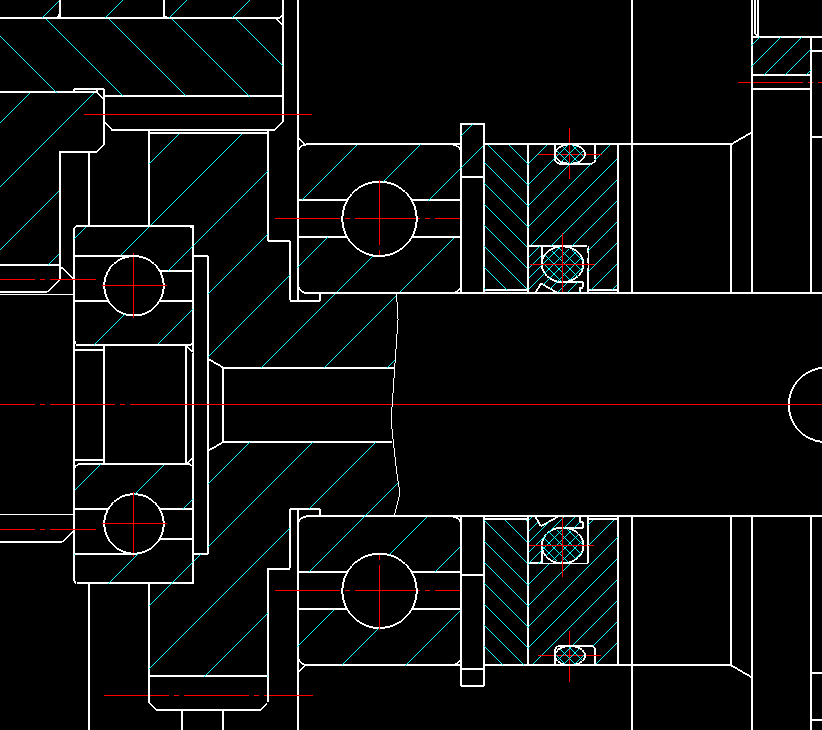

 楼主| 发表于 2008-1-7 22:01:25 | 显示全部楼层 来自: 中国湖北武汉
谢谢各位!今天我好高兴!/ q, }, Z( \- B1 l
通过你们的讨论,我决定采用车氏密封.去掉铜套,保留深沟球轴承.8 H0 [5 q7 [5 [+ o$ Q
这样一来又减小了轴向尺寸,使产品外形变小.
" U) l" b, P5 E: Q  B$ y5 r! I这是我产品的关键部位,德国人只能达到3MPA,其关键在于密封和减小轴向力(液压力作用在轴端部产生的),我的设计轴不受液压力./ J  }. N7 W4 ~" p" ~2 ?
我有个习惯,如果有好设计就是产品在线也把它干掉.

 楼主| 发表于 2008-1-8 22:23:37 | 显示全部楼层 来自: 中国湖北武汉
I am so glade that the picture is finished in the end accoding to the 7th flord.% `3 F  o+ S& I( u! V5 V5 u

 楼主| 发表于 2008-2-19 23:09:50 | 显示全部楼层 来自: 中国湖北武汉
过年后为我的产品专门去“车氏密封”...................好!# W4 u3 P8 |& O7 W% _: W
向厂家咨询,按厂家的建议又修改了设计.

发表于 2008-6-7 15:23:35 | 显示全部楼层 来自: 中国河南安阳
一般马达这样的密封是不大于5bar,楼主现在想要达到60bar.我的想法如下:
7 M) w9 B8 E2 u- L4 g# ] 1.一种思路就是做成楼主这样的,只是要寻找比较好的密封形式
  A% z, K' }0 S# Z- M* [ 2.另外的想法就是:楼主可以把轴头这端的压力腔即a腔完全密封起来,在轴上开5 i! e3 ?8 K0 c
    成标准的内花键孔,用来传递运动,这样就可以了
